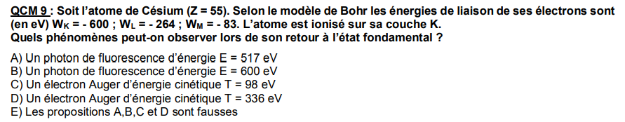

[Annatuts 2018/2019] Interactions RI - QCM 9
Messagepar ANiSM » 24 Mar 2021, 22:32
Salut la biophy !
A propos de ce QCM :
Je n'arrive pas trop à comprendre pourquoi le D est compté faux (sauf si errata).
J'ai bien compris que si c'était un phénomène d'excitation,, un électron libre n'aurait pas pu combler la couche K,
Or, ici on est bien sur une ionisation : Un électron libre comble la couche K --> photon de fluorescence de 600eV, puis rebondit sur la couche L (WL = -264 eV) --> électron Auger de 336 eV (selon moi).
Du coup est-ce bien une errata ou j'ai mal répondu à la question ?
merci d'avance ! :D

Re: [Annatuts 2018/2019] Interactions RI - QCM 9
Messagepar Gio²r » 30 Mar 2021, 15:54
anisbenkanoun a écrit:Salut la biophy !
merci d'avance ! :D
🦄Salut, effectivement c'est une errata !
🦄C'est bon pour toi ? :wink2:
