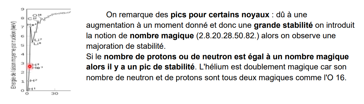

Je ne comprends pas trop cet item, compté faux, car c'est sur la table des nuclides. "Les nombres magiques sont des nombres qui permettent d’avoir une grande stabilité et crée des pics sur le TPE"
Mais en regardant dans le cours et la fiche, je trouve ce graphique, mais c'est pas une table des nuclites si ?
Merci d'avance :D (désolé pour la question bête)

"Les nombres magiques sont des nombres qui permettent d’avoir une grande stabilité et crée des pics sur le TPE" est faux car ils créent des pics sur la table des nuclides et non sur le tableau périodique des éléments attention

Ah j'avais pas compris l'abréviation :lol: Merci beaucoup ! <3
