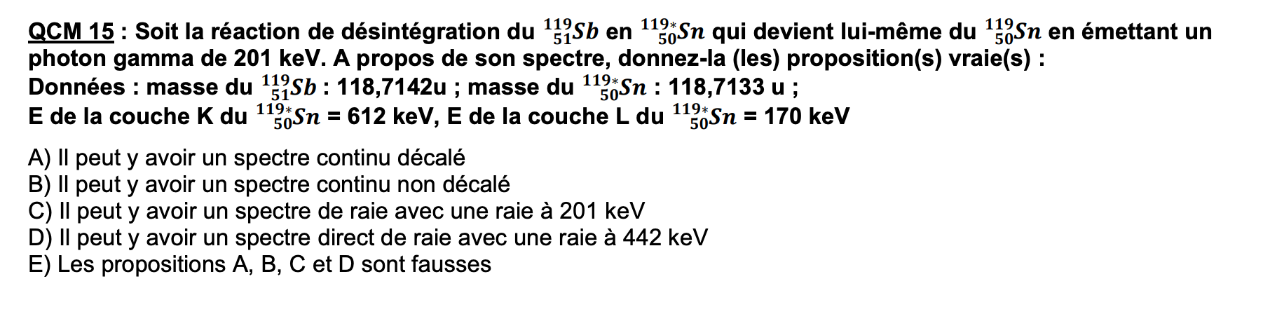

En trainant sur les centres de téléchargement des PACES de cette année, je suis tombée sur ce QCM (voir photo) mais je ne comprends pas pourquoi l'item C est juste. Parce que pour trouver la valeur de la raie pour le spectre gamma il aurait fallut soustraire la masse de l'atome fils instable et celle de l'atome fils stable et multiplié par 931 mais dans l'énoncé on nous donne uniquement la masse de l'atome fils instable ...

L'item C est juste parce que dans l'énoncé on te dit qu'il y a émission d'un photon gamma de 201 keV donc cela correspond bien à la valeur de la raie attendue dans l'item C

D'accord merci :)
