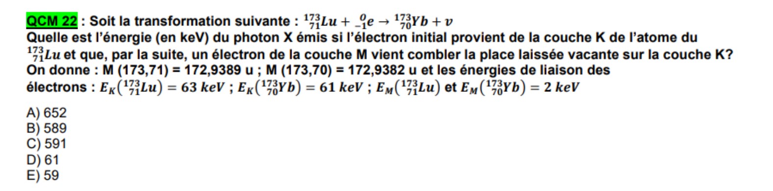

J'ai une petite question à propos de ce QCM d'annales tombé en 2018 :
La réponse est B mais je ne comprends pas trop comment on y arrive.... Est-ce que ça serait possible de me faire une correction un peu plus détaillée que celle qui est fournie dans les annales ?

Salut salut,
Alors pourquoi la réponse B : déjà on voit que la transformation est capture électronique
Donc la formule est E = (Masse du père - Masse du fils) * 931,5 - E de l'électron capturé
Donc ici on a (masse du Lu - masse du Yb ) * 931,5 - E de K du Lu
(172,9389 - 172,9382 )* 931,5 - 0,063
Et on trouve bien 589 keV
C'est mieux pour toi ? <3

Hey !
C'est parfait merci, j'avais un peu zappé la méthode de la CE...
Merci pour ton aide :coeur:
