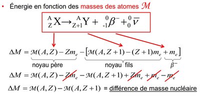

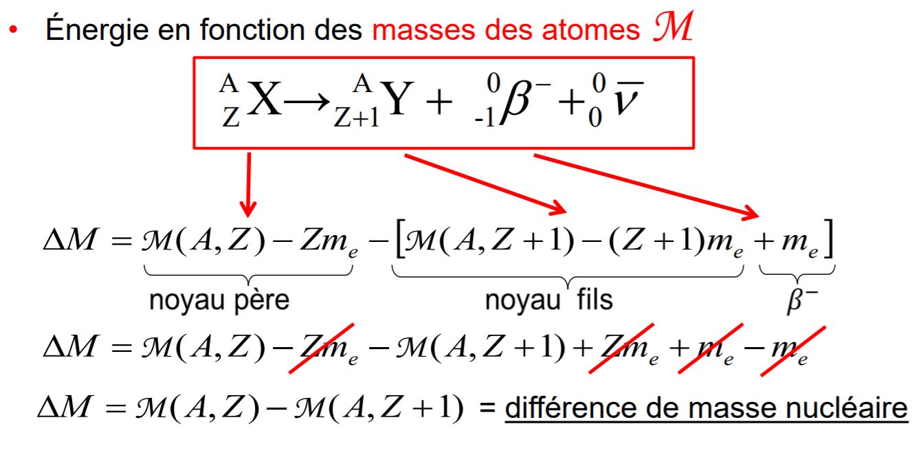

Voici les vraies formules détaillées de la différence de masse de
béta - :

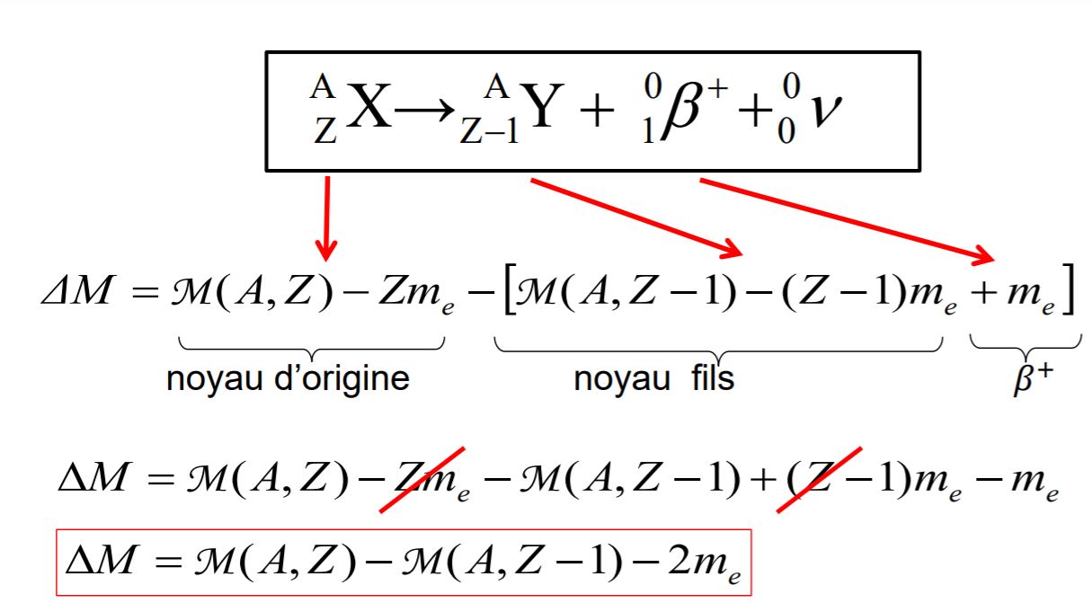

et béta + (attention on émet un positon on le perd pas) :
Tu remarques donc d'où viennent les 2 électrons et pourquoi on les garde. De plus ces 2 électrons symbolisent l'énergie nécessaire à l'annihilation du béta + avec un électron du milieu.
En effet cette annihilation va permettre la création de 2 photons de 511 keV chacun.
Or 511 keV c'est l'équivalence masse-énergie d'un électron (cf cours 1)
DOOOOONC
La masse de nos 2 électrons permet d'avoir assez d'énergie pour avoir nos 2 photons
C'est mieux pour toi ? <3
