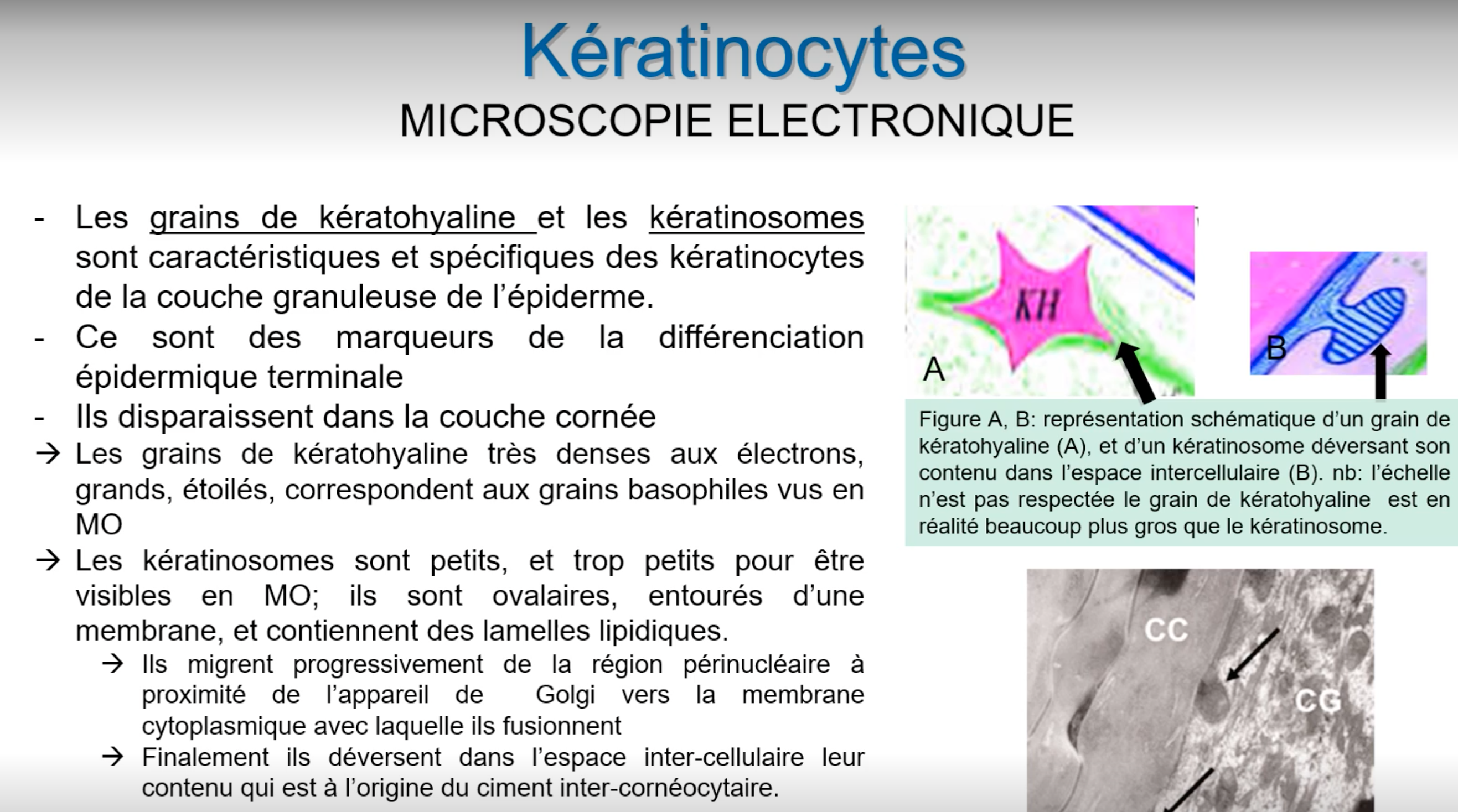

coucou à propos de ce diapo sur le cours sur l'épiderme :
es ce quand on dit que "les grains de kératohyaline correspondent aux grains basophile vu en MO" ça veut dire que c'est la même chose ?
es ce qu'il est juste de dire que les grains de kératohyaline sont vu en ME et en MO, ou alors non en MO on voit que les grains basophile (mais du coup ca veut dire qu'on devrait différencier les 2?)
merciii <3

Messagepar Caninos » 09 Mai 2021, 19:15
Yo,
Pour le coup c'est la même chose, c'est une phrase à apprendre par coeur :P
Si on te dis que les grains de kératohyaline sont visible en MO et en ME c'est vrai, en MO ils sont visible par l'apparition de grain basophile
Bonne journée
