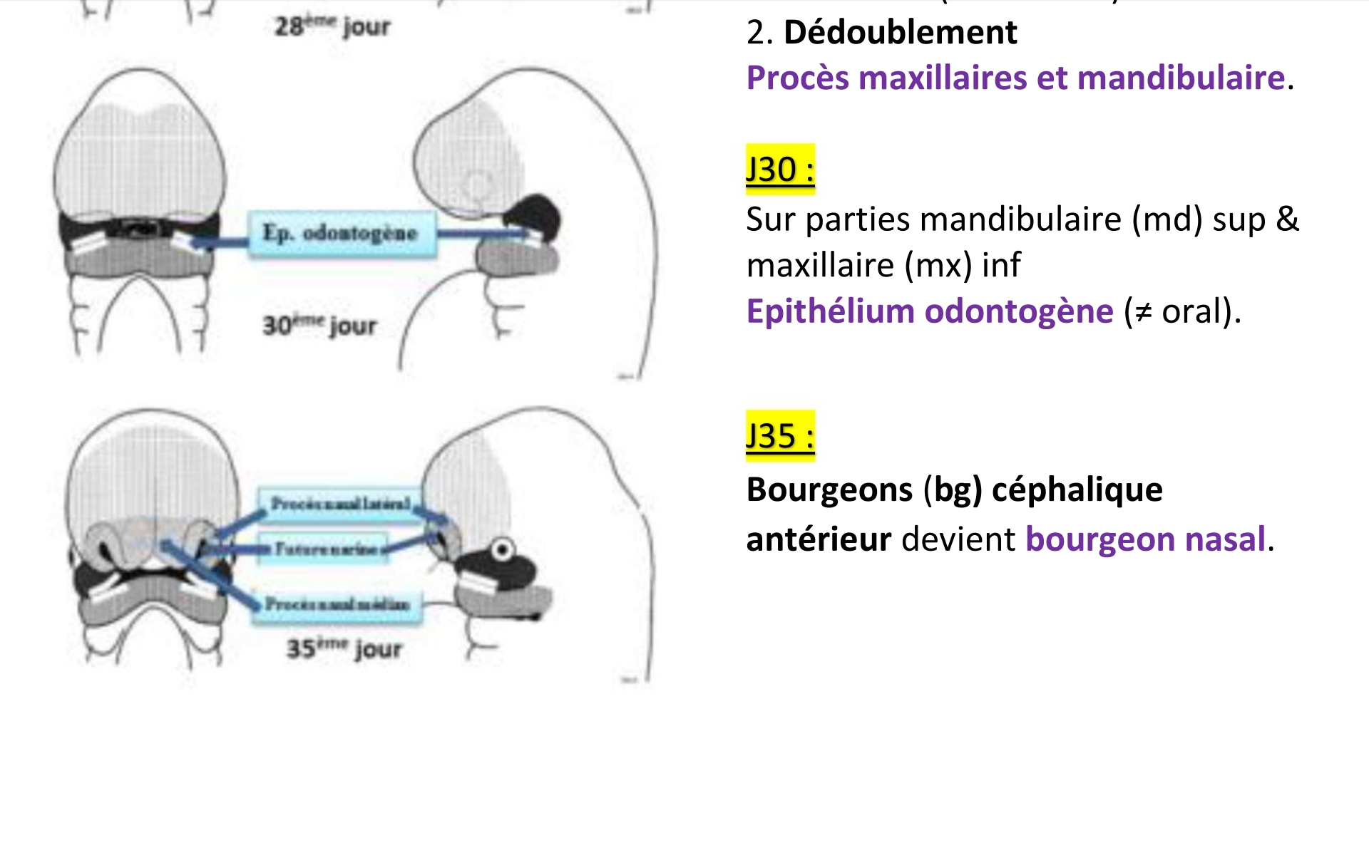

Au début du cours on nous dit que le bourgeon cephalique anterieur devient bourgeon nasal, mais j'arrive pas du tout à visualiser...
Selon les autres cours (du moins selon ce que j'ai compris), les bourgeons nasaux se developpent progressivement autour des placodes olfactives mais ne sont pas une "transformation" d’un bourgeon cephalique en bourgeon nasal :question:
Du coup je me dis que peut-être, bourgeon cephalique anterieur = bourgeon fronto-nasal ?
Et donc sur ce principe là, les bourgeons nasaux se développent plutôt de part et d’autre de celui-ci ?
Et je comprends pas non plus pourquoi on nous parle que de bourgeon nasal au singulier et pas plutot des 2 bourgeons nasaux ?
Merci d’avance <3

Alors en fait initialement tu as 5 bgs : 2 maxillaires, 2 mandibulaires et 1 BFN ou BF
De part et d'autre de celui-ci se développent les placides olfactives qui sont des épaississements ectoblastiques.
Puis plus tard au milieu de chacune de ces placodes olfactives se forme une invagination divisant la placide en bg nasal médian et latéral.
Est ce plus clair pour toi ?
Bon courage :coeur:

Merci beaucoup pour ta réponse mais ça répond pas vraiment à ma question...
J’ai dù mal m’exprimer...
En fait ces notions que tu m’as rappelé, j’ai compris.
Ce qui me dérange c’est qu’on nous parle de bourgeon cephalique.
Mais je comprends pas ce que c’est, d'où il vient ?
Et du coup la seul hypothèse à laquelle j’ai pensé c’est qu’il s’agissait peut être du bourgeon fronto nasal ?
:arrow: Du coup est ce que c’est bien le cas : bourgeon fronto nasal = bourgeon cephalique ?

Peux tu me préciser la page du cours où on parle de bg céphalique stp :coeur:

Messagepar lauu23 » 08 Fév 2021, 10:34
Page 1 fiche 2019/2020

Ah oui ! tu parles du cours sur l'ontogenèse !!!!
Du coup oui c'est bien le Bg Céphalique antérieur qui devient le Bg nasal ! Mais elle ne précise pas par quel procédé...

Bourgeon nasal c’est la même chose que bourgeon fronto-nasal du coup ?

Non Bg Frontonasal = bg frontal
mais bg nasal =/= de bg frontonasal
