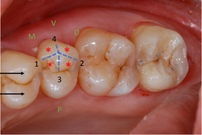

Dans le cours sur l'anatomie dentaire, la prof nous met cette image en nous disant : "Une arête sépare le versant interne ou externe d’une cuspide en deux pans mésial et distal (*)"
Je n'arrive pas trop à comprendre ou voit les versants ici, j'ai juste l'impression que les 4 arêtes dessinées ici (1, 2, 3, 4 : arête mésiale, distale, occlusale, vestibulaire) délimite 2 pans mésiaux (à gauche) et 2 pans distaux (à droite)
Ce serait possible de m'éclairer un peu ?
merci d'avanceeee :D

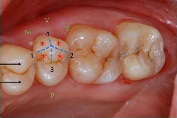

Messagepar LN(A) » 16 Mar 2021, 14:30
Hello !
Alors regarde la photo :
Normalement ça devrait t'aider à comprendre
J'espère que c'est bon <3

Messagepar ANiSM » 16 Mar 2021, 15:14
l'image est dans le diapo je ne l'ai même pas capté @@
merci beaucoup je visualise mieux !!
