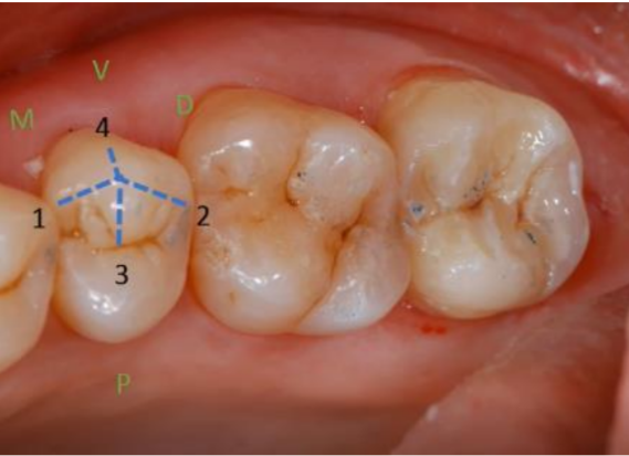

Hello l odonto :)
Pouvez vous m expliquer la différence entre une crête marginale et une crête cupsidienne vestibulo linguale svp ?
Mercii

Alors les crêtes marginales délimitent vraiment les côtés mésial et distal de ta dent.
Et la crêtes cuspidienne vestibulo-lingual tu vois bien sur la photo que ça vient sur ta dent et que ça la sépare en arête vestibulaire et en arête occlusale
Voilà, j'espère que c'est mieux pour toi <3

Messagepar mikasaa » 22 Mar 2021, 22:54
Je suis pas sure d avoir compris
La crête cuspidienne vestibulo-palatine «  partage » la face occlusale en partie mesiale et distale ?

Messagepar LN(A) » 23 Mar 2021, 09:58
En soit oui, la crête cuspidienne VL, sépare la face occlusale en côté mésial et distal

Messagepar marie.lancon » 06 Mai 2021, 12:04
Bonjouur je relance le sujet désolée, mais je ne comprends pas pourquoi on dit que les crêtes vestibulo-palatines/linguales sont composées d'une arête vestibulaire et d'une arête occlusale??
Sur la ligne rouge de la photo je comprends plutôt que la crête passe sur 2 arêtes occlusales de 2 cuspides différentes.
Quand on regarde sur la photo qui nous montre les différentes arêtes il me semble que la ligne rouge (=crête v-p/l) ne passe pas par la "4" qui correspond à l'arête vestibulaire... mais par contre qu'elle continue sur la cuspide linguale au niveau de sa face occlusale
Est-ce que du coup c'est pas maxi précis sur la photo et qu'une crête vestibulo-linguale passe par 2 arêtes occlusales + 1 vestibulaire + 1 linguale et que l'on raccourci à 1 arête vestibulaire + 1 arête occlusale (par cuspide du coup) ?? mais dans ce cas est-ce que l'on peut dire qu'elle est formée d'une arête occlusale + 1 arête linguale (si on considère une cuspide linguale)
je suis perdueee 0_o
mercii d'avanceee

Messagepar LN(A) » 09 Mai 2021, 17:04
Waaaaa vraiment ne va pas chercher si loin !
Retiens ce qu il y a ecrit dans le cours <3
