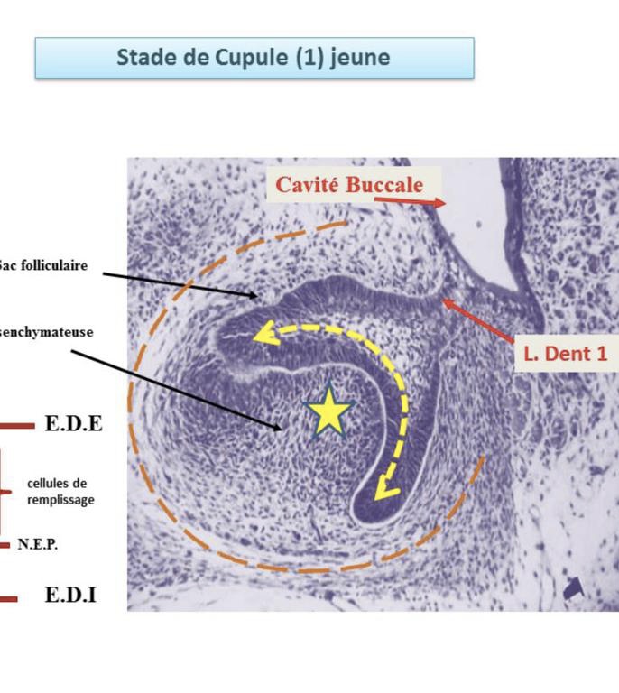

Hello !
C'est pour savoir, est ce qu'il peut y avoir plusieurs noeud de l'émail primaire ? car j'ai fais des annatut dans lesquels il était dit que non, il n'y en a qu'un seul
Mais dans le cours la prof dit bien que au stade de cupule jeune "LES noeuds de l'émail primaire sont toujours présents"
En plus vu que le NEP apparait à la fin du stade de bourgeon, et que ensuite le cylindre épithélial se divise en cupule, je me disais qu'il y en avait un à chaque extrémité
Merci d'avanceee! <3 <3

Non il y en a un seul au niveau de la partie apicale de la partie épithéliale

Ah ok! Mais ducoup sur cette photo par exemple il sera ou sur la partie épithéliale ? parce qu’il y a 2 parties apicales non?

En fait je suppose que les cellules vont se répartir entre la partie droite et la gauche or ces cellules proviennent du même NEP !
Je ne fais que supposer car ce n'est pas marqué dans le cours donc inutile de s'attarder dessus :)
Est ce plus clair pour toi ? <3

Ah okok je vois c'est plus clair ! Merci beaucoup <3
