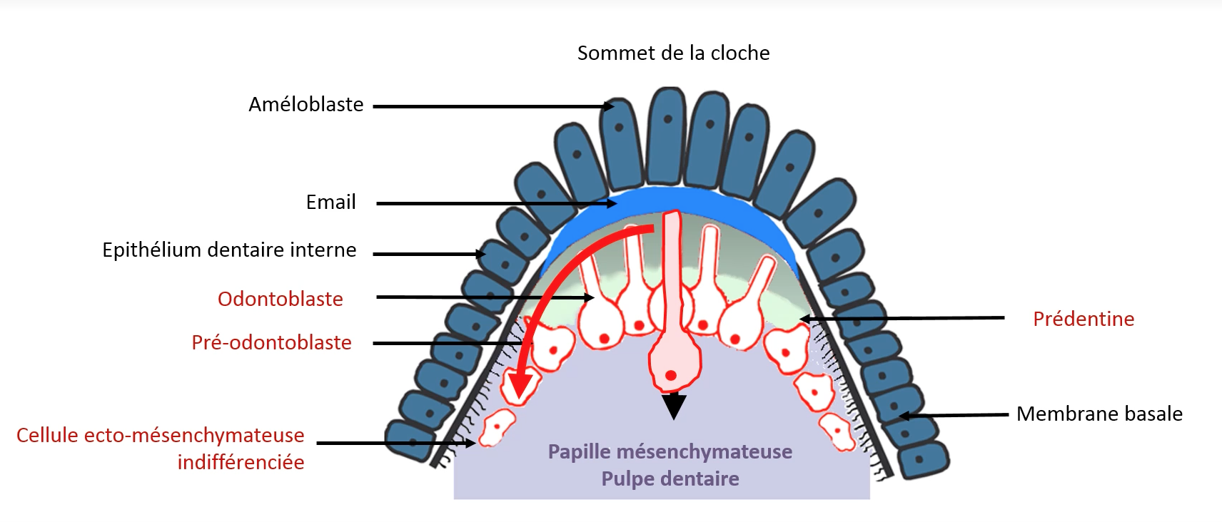

L'item B du QCM8 : "B) Les Odontoblastes sont plus différentiés en Apical qu’en Cervical" est compté faux, je n'arrive pas à comprendre pourquoi puisque comme montré sur le schéma, la prof dit que la différentiation commence au sommet et se dirige vers la zone cervicale. Peux-tu m'éclairer ?

Mais puisque la différenciation arrive en dernier au niveau cervical, ce sont bien les cellules les moins différenciés par rapport à celles en apical <3
