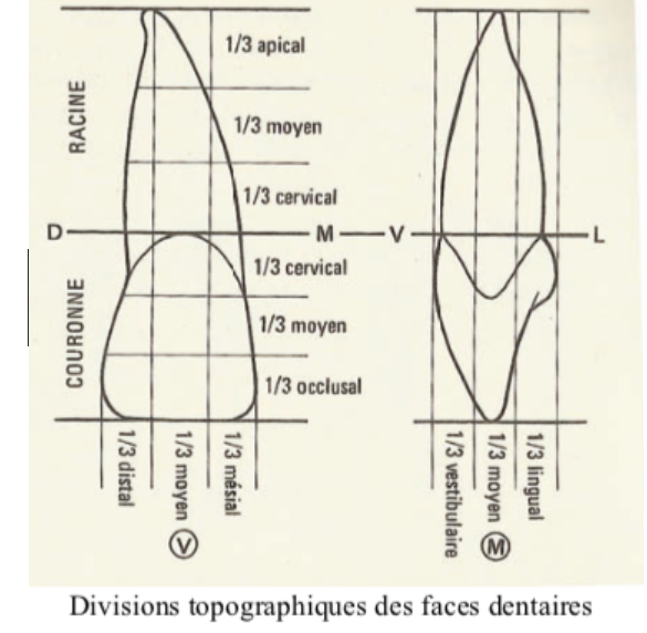

Je suis tombé sur ce QCM :
QCM 4 : A propos de l’anatomie dentaire, donnez-la (les) proposition(s) vraie(s) :
A) La face mésiale est opposée à la face vestibulaire.
B) La face occlusale est opposée à la face cervicale.
C) Les incisives présentent une couronne avec 5 faces et un bord libre coupant.
D) Les canines sont des dents de broyage tandis que les prémolaires et molaires servent à la préhension.
E) Les propositions A, B, C et D sont fausses.
Je n'avais jamais vu le terme "face cervicale" avant ! J'en déduis que face cervicale = face apicale non ? Ou bien la nomenclature a changé ? A moins qu'il existe une subtilité que je n'ai pas comprise ?
Merci d'avance ! Bon week-end à vous <3

Alors il y a :
:arrow: la face occlusale
:arrow: une face apical au niveau de l’apex
:arrow: une face cervicale, entre les deux au niveau de la jonction amélo-cémentaire.
Donc la face occlusale est opposée à la face cervicale et à la face apicale :wink2:
J'espère que c'est plus clair pour toi <3

Alors si j'ai bien saisi, la face cervicale c'est un plan qui coupe la dent au niveau de la jonction amélo-cémentaire tout en étant parallèle et entre les faces occlusale et apicale ? Genre entre les deux ?
Merci pour la réponse et bonne fin de journée <3

Alors la face cervicale, c'est pas vraiment un plan
Je te mets un schéma, regarde bien
Tu vois bien que la face cervicale est entre la face occlusale et la face apicale :wink2:

La dent peut être assimilée à un parallélépipède à 6 faces : occlusale, vestibulaire, apicale, linguale, mésiale et distale. Mais là il semble y avoir une 7ème face non ? Ou alors c'est une face intermédiaire ?
Sur le schéma c'est le trait qui va de D à M ? Et il est entre le trait du bas (face occlusale) et le trait du haut (face apicale) ?

La face cervicale correspond à la zone au niveau du collet de la dent, on la trouve donc tout autour de la dent.
Elle est imaginaire car il n'y a pas vraiment de délimitations anatomiques (c'est pour ça que dans le cours on cite 6 faces et non pas 7).
Donc comme représenté sur le schéma, on peut bien dire que la face occlusale est opposée à la face cervicale.
J'espère que c'est mieux maintenant :wink2:
Et vraiment pense à utiliser la fonction recherche, la question avait déjà été posé ! Et ça peut te faire gagner du temps <3
Bon courage <3 :soldier:
