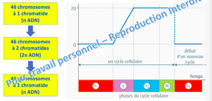

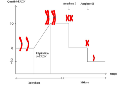

Alors je comprends que cette partie t'embête parce que le prof l'an dernier nous a donné plusieurs version celle que je te recommande de retenir en ce qui concerne la quantité d'ADN est celle des
schémas !
En fait le chiffre devant la quantité d'ADN change selon si on se place dans une cellule "normale" (2 K de la paire) ou bien un gamète (qui est haploïde donc 1 K de la paire)

Pouvez vous être plus clair sur l’évolution de la quanAté d’ADN durant la mitose et la méiose ?
C’est juste que mon raisonnement est basé sur un stock d’ADN cellulaire (la cellule initiale en mitose, et non la fusion de 2 gamètes) : la majorité des cellules ne sont pas en méiose, mais en mitose, et ont une seule quantité d’ADN:
Avant réplication : 2nK à 1 K = n ADN cellulaire (ou 2n ADN de gamètes)
Après réplication : 2nK à 2k = 2n ADN cellulaire (ou 4n ADN de gamètes)
Après mitose : 2nK à 1 K = n ADN cellulaire (ou 2n ADN de gamètes)
Après Méiose 1 : nK à 2 K = n ADN cellulaire (ou 2n ADN de gamètes)
Après Méiose 2 : nK à 1 K = 0,5 n ADN cellulaire (ou n ADN de gamètes)J'espere que tu comprends mieux maintenant
