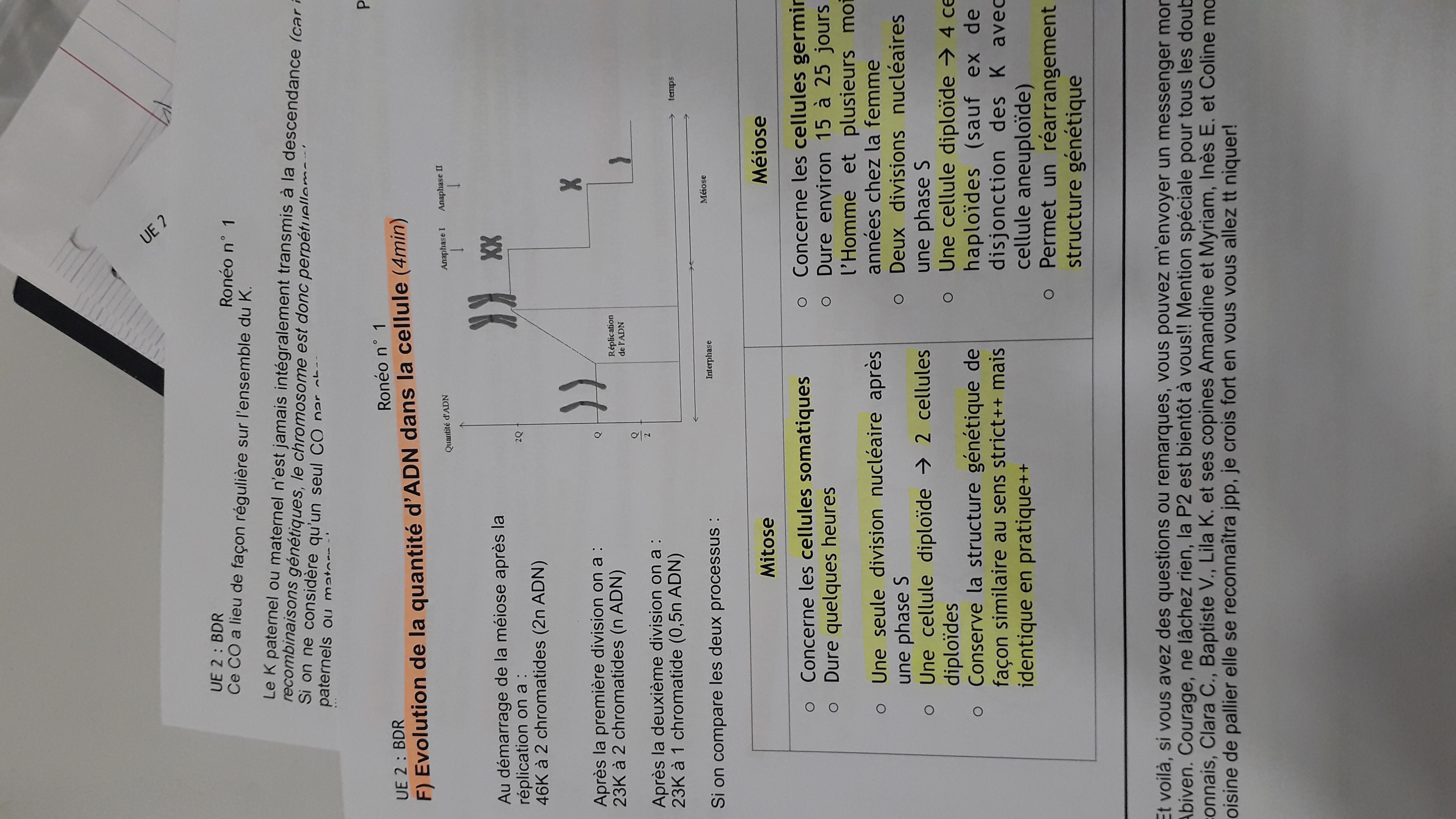

Alors j'ai un petit souci de compréhension...
J'ai bien compris le principe pour division réductionnelle ou équationnelle, de ce côté tout va bien.
Sauf que quand je regarde le dernier schéma (je vais essayer de le mettre en piece jointe), on a:

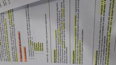

1"Après la réplication 46K à 2 chromatides soit 2nADN" sauf qu'on nous dit au stade leptotène donc "pendant réplication qu'il y a 4nADN"
2"Après 1ère division 23K à 2 chromatides soit n ADN
3"Après 2eme division 23K à 1 chromatide soit 0.5 ADN
Du coup d'après le dernier schéma, la quantité d'ADN est divisée 2 fois donc je ne comprends pas pk on dit que la méiose 1 est équationnelle en terme de quantité d'adn.
Normalement la question a pas été posée, j'ai cherché mais comme ya plein de questions sur ce sujet désolé si y'a déjà une réponse
Merci d'avance :)

Je ne comprends pas pk on dit que la méiose 1 est équationnelle en terme de quantité d'adn.
J'ai répondu à un post demandant la même chose, parce que il y a eu un post là dessus l'an dernier:
https://www.carabinsnicois.fr/phpbb/vie ... 10&hilit=m
:arrow: Si tu compares la quantité d'ADN avant la réplication par rapport à la fin de la méiose il y a bien une réduction du matériel génétique par 2 (Réponse du prof)
:arrow: On dit que la méiose 1 est réductionelle en terme de chromosomes mais équationelle en terme d'ADN (car ce ne sont pas les chromatides qui se séparent). Pourtant globalement durant la méiose 1 on divise bien la quantité d'ADN par 2 (puisque on perd la moitié des chromosmes, c'est quand meme de l'ADN) MAIS le prof considère quand même que c'est "équationelle en terme d'ADN" car les chromatides ne se séparent pas.
Dis-moi si t'as compris :pascal:
