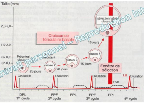

Coucou! Est ce que vous pouvez m'expliquer ce schéma? A quoi correspond le graphique d'en bas avec (avec le pic ovulation et le FSH), de quel cycle il s'agit en bas( cycle 1,2,3,4), est ce que la croissance basale d'en haut est associer au graphique d'en bas.
Désolée si je m'exprime mal mais ce graphique me rend vraiment confuse. :question:
Merci d'avance :)

En fait ce graphique te permet de voir la cinétique de la folliculogénèse. Un follicule pré-ovulatoire met 80 jours environ à arriver à ce stade, il faut sélectionner une cohorte 3 cycles ou UN SEUL ovocyte de la cohorte de départ arrivera jusqu’à l'ovulation. Il mettra donc 3 cycles de croissance.
Tu as donc 3 cycles, les pics de FSH et de LH, pour t'illustrer tout cela. Tu comprends mieux ? :wink2:
