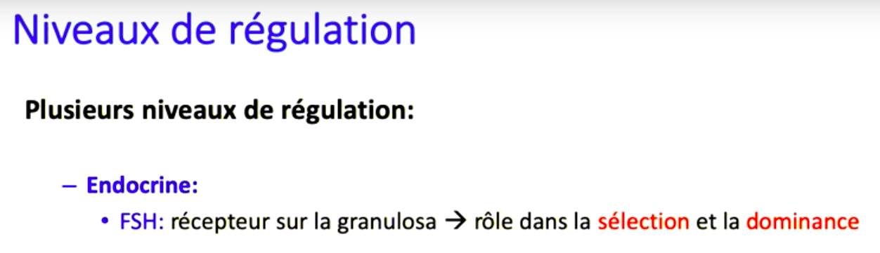

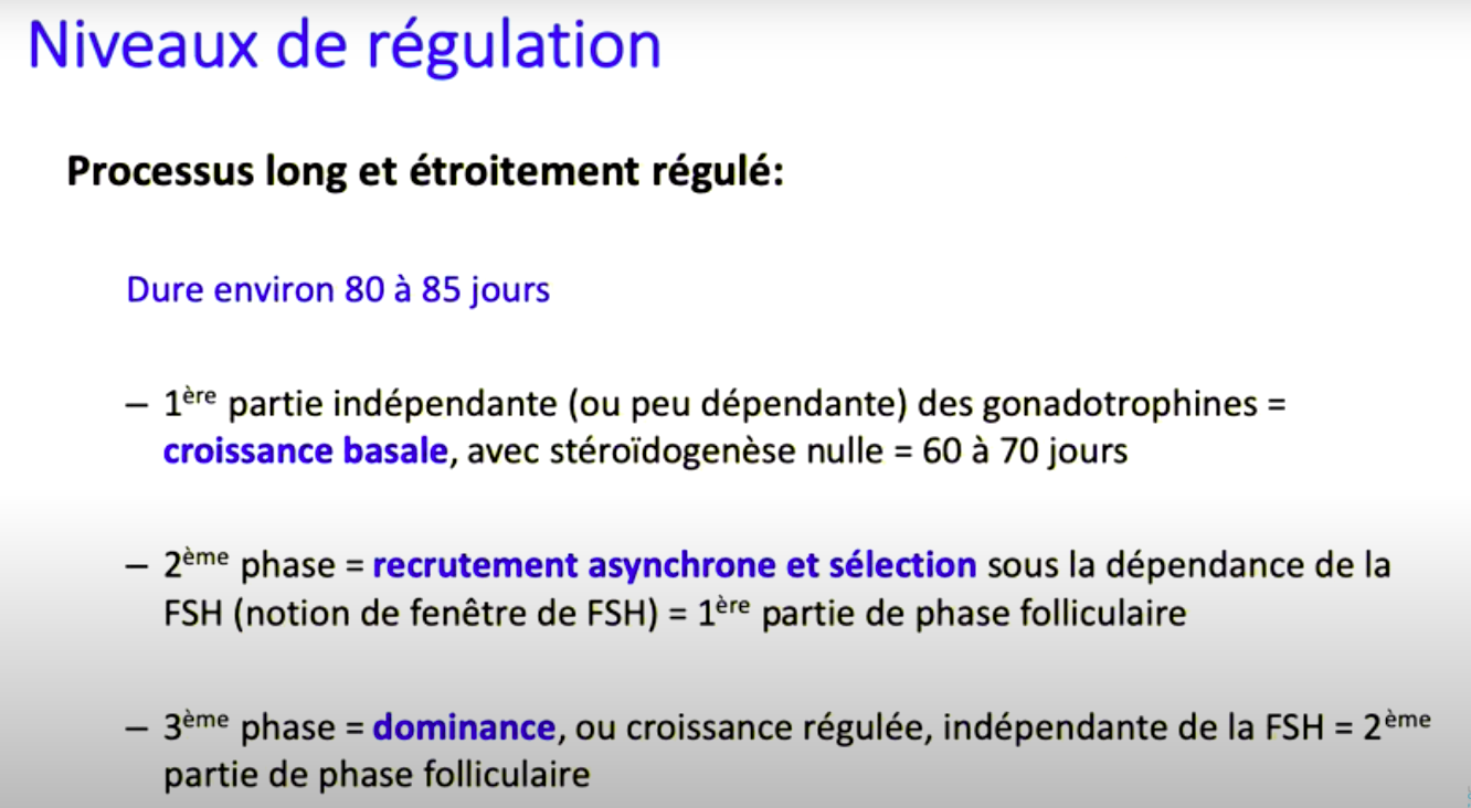

Alors j'ai bien vue que tu avais deja répondu à de multiples posts sur ce sujets mais j'ai vraiment un doute, je ne sais pas si on doit mettre vrai ou faux à un item du style : " le phénomène de dominance est dépendant de la FSH"
Car il y a deux diapo qui pour moi se contre-dise:
:chaton3: Dans cette diapo, en bas on nous indique que le phénomène de dominance est indépendant de la FSH
:chaton3: Alors que dans cette diapo, il indique que la dominance est dépendante de la FSH.
Juste apres cette diapo, le prof explique qu'en fait le follicule qui va continuer son évolution après la phase de recrutement et donc quand on a plus de sécrétion de FSH est celui qui aura acquis assez de FSH et donc le + gros. Du coup pour moi, LE follicule qui est sélectionné l'est car quand il n'y a plus de sécrétion de FSH il est le + gros mais du coup, il y a dominance parcequ'il y a eu sécrétion puis arret de la sécrétion de FSH, donc pourquoi est-ce que le prof marque dans la précedente diapo que le phénomène de dominance est independant de la FSH ??

De ce que je crois avoir compris c'est que c'est l'absence / l'arrêt de FSH qui permet la dominance. Dans le sens où ceux qui auront max de récepteurs même s'il y aura moins/plus de FSH pourront quand même continuer leur croissance / évolution contrairement aux autres.
Donc en soi la dominance est indépendante de la sécrétion de FSH mais est lié à la FSH (question de sélection / récepteurs sur la granulosa) !
Du coup j'aurai dit vrai à :
Mais du coup effectivement un item du style
"la phase de dominance est dépendante de la FSH (et de ses récepteurs)"
je le compterai vrai, non... ?
Mais à vérifier hein je ne suis pas sûre !
