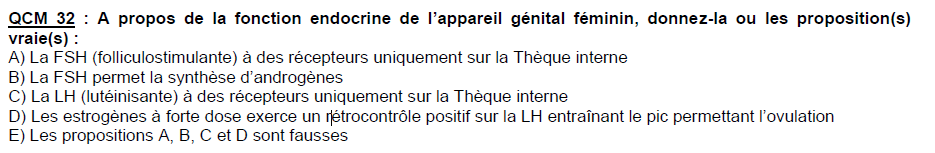

Messagepar LUNATUM » 02 Oct 2020, 13:02
coucou
c'est pour savoir si les rc à la LH se trouve sur la granulosa et sur la thèque interne ou bien uniquement sur la thèque int ?
bonne journee

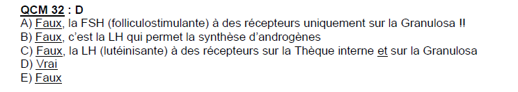

Messagepar Néné » 04 Oct 2020, 17:41
Coucou !! :wink2:
Rc à la Lh = Thèque interne
Rc à la FSH = Granulosa uniquement
C'est bon pour toi ? :lool:

Messagepar LUNATUM » 04 Oct 2020, 19:16
du coup
cette item C compté juste est faux maintenant ?

Messagepar Néné » 05 Oct 2020, 09:15
Coucou,
En fait le prof ne dit pas UNIQUEMENT pour les rc LH sur la thèque interne.... Donc en soit l'item n'est pas faux. Mais le prof ne précise pas donc je ne pense pas que ça soit ultra important pour lui.
Retiens Rc LH = thèque int, et moi je lui demanderai une confirmation.
C'est bon pour toi ? :D
