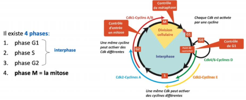

Dans la ronéo 1 sur la méiose/mitose, vous nous dites que le cycle cellulaire est contrôlé par les cyclines etc. et que « pour passer de la phase G1 à S, il y aura des cyclines D et des Cdk4/6, pour passer en phase S c’est les cyclines E et Cdk 2 ».
Mais du coup, c’est quoi la différence « pour passer de la phase G1 à S » et juste « pour passer en phase S »? Pourquoi il n’y a pas les mêmes cycline/Cdk?

Désolé du retard dans la réponse. Nos cyclines sont présente à différent stade du cycleet s'enchâssent parfois avec celle d'autres stades, comme tu peux le voir sur le schéma:
Il faut que tu retiennes l'ode:
- Le passage de G1 à S est controlé par des cyclines D et des Cdk4/6,
- Le passage de la phase S (mais il fait aussi un bout de passage de G1 à S) est contrôlé par les cyclines E et Cdk2. Cdk2 est également impliqué dans le passage de la phase S à G2,
- Le contrôle d’entrer en mitose est sous la dépendance des cyclines A et B et de Cdk 1.
Dis-moi si c'est bon :)
