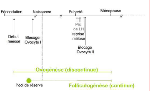

Salut😊
Je comprends pas trop la chronologie entre la folliculogenèse et l’ovogenese... Si j’ai bien compris un follicule = cellules epitheliales folliculaires + ovocyte, et la maturation (qui survient après la naissance non?) correspond aux follicules primaires, secondaires et tertiaires, du coup durant ces trois stades l’ovocyte reste primaire? Ou est-ce qu’il est secondaire?

Je mets une image pour que tu visualises mieux.
L'ovogénèse et la folliculogénèse sont des phénomènes concomitants.
L'ovocyte reste au stade primaire tant qu'il n'y a pas eu le pic de LH pour lui faire reprendre et finir sa méiose 1 et entamer sa méiose 2. Donc il est ovocyte 1 au stade de follicule primaire, secondaire, tertiaire... jusqu’à De graff ou il deviendra ovocyte 2 uniquement lorsqu'il y aura pic de LH.
La maturation a bien lieu après la naissance du coup, vu que l'ovogénèse est discontinue et qu'il faut le pic de LH.
La folliculogénèse et continue car des que l'ovocyte se bloque en prophase 1 il devient un follicule primordial. En plus les follicules primordiaux et primaires sont la réserve ovarienne.
C'est bon pour toi ? :wink2:
