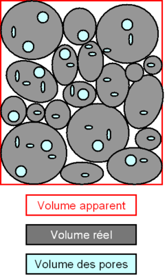

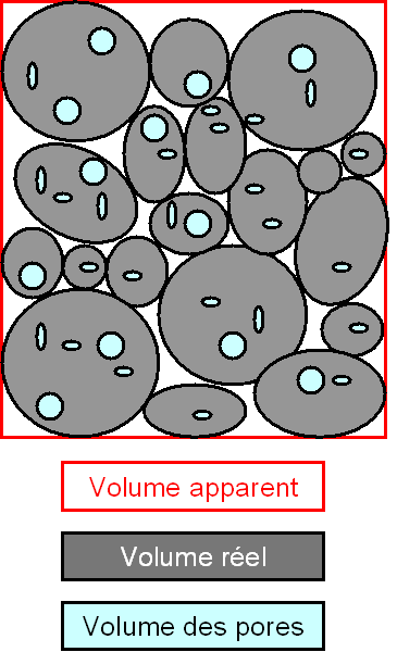

Le mieux c'est de t'aider avec le schéma qui est dans ma fiche je le trouve très clair :
Là, tu vois bien que le volume apparent (en rouge) prend en compte même les volumes d'air entre les particules de poudres. C'est le rapport entre la masse des particules de poudre et le volume du solide + celui des pores + le volume de l'espace entre les grains. Et c'est ce volume apparent qui va permettre de définir si la poudre est tassée ou non.
Ensuite tu as le volume réel qui est le rapport entre la masse de matériau et le volume réel des grains. Ce volume est définit comme la place qu'occupe la poudre sans compter les volumes d'air interstitiel (mais en comptant les pores) donc sur le schéma c'est ce qui est en gris et en bleu mais tout ce qui est en blanc tu ne le prends pas en compte.
Est-ce-que c'est mieux avec cette explication ?

Messagepar lauu23 » 20 Jan 2021, 12:34
Ah oui ok, parfait avec le schéma :)
Merci beaucoup !!!
