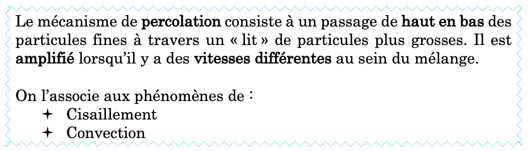

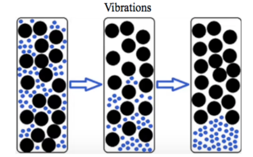

Est ce que tu pourrais m’expliquer pourquoi on dit que la percolation n’implique que les phénomènes de cisaillement et convention et qu’on nous parle pas de diffusion ?
Parce que j’ai l’impression avec les schémas et l’explication du phénomène, qu’il s’agit surtout de mouvement individuel des particules, même si on se situe plutôt à grande échelle..?
Merci d’avance <3

Alors si tu regardes bien ce schéma :
Tu vois que les particules bleues sur le schéma correspondent aux particules fines qui vont subir un mécanisme de percolation. Et donc on considère que c'est tout un groupe de particules entre les particules plus grosses qui vont passer du haut vers le bas (convection). Et on observe également un phénomène de cisaillement car il y a bien un glissement des petites particules vers le fond du récipient.
On ne considère pas le phénomène de diffusion car, comme je te l'ai expliqué au dessus, on ne considère pas chaque particule comme indépendante, c'est vraiment un groupe qui va aller vers le fond. Donc retient bien ça :
Est-ce-que c'est plus clair pour toi ?
Bonne journée <3
