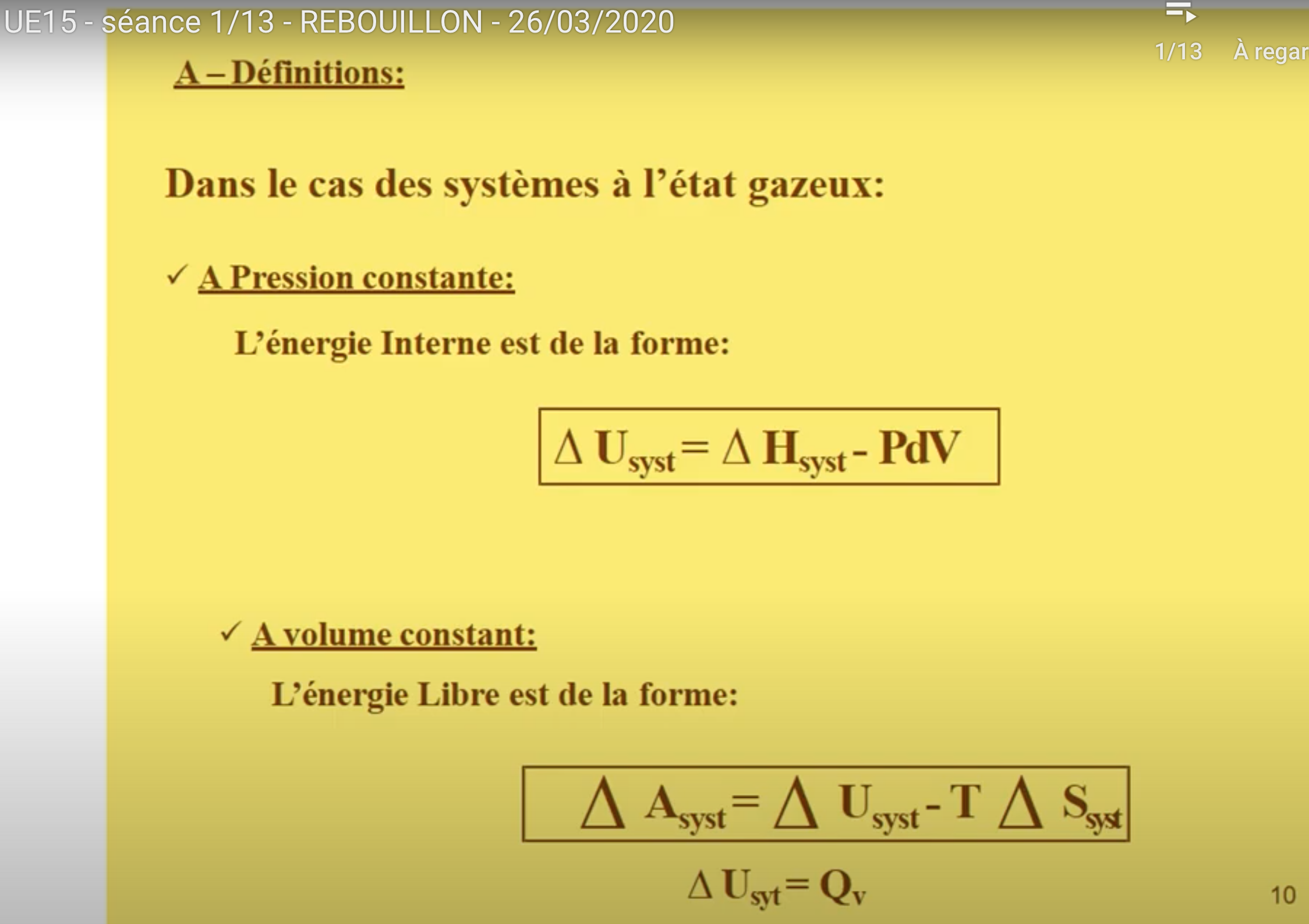

J'ai du mal à comprendre cette diapo. Pourrais tu m'aider stp?
Je ne comprends pas pourquoi on parle d'énergie interne dans un système gazeux à pression constante. :shock2:

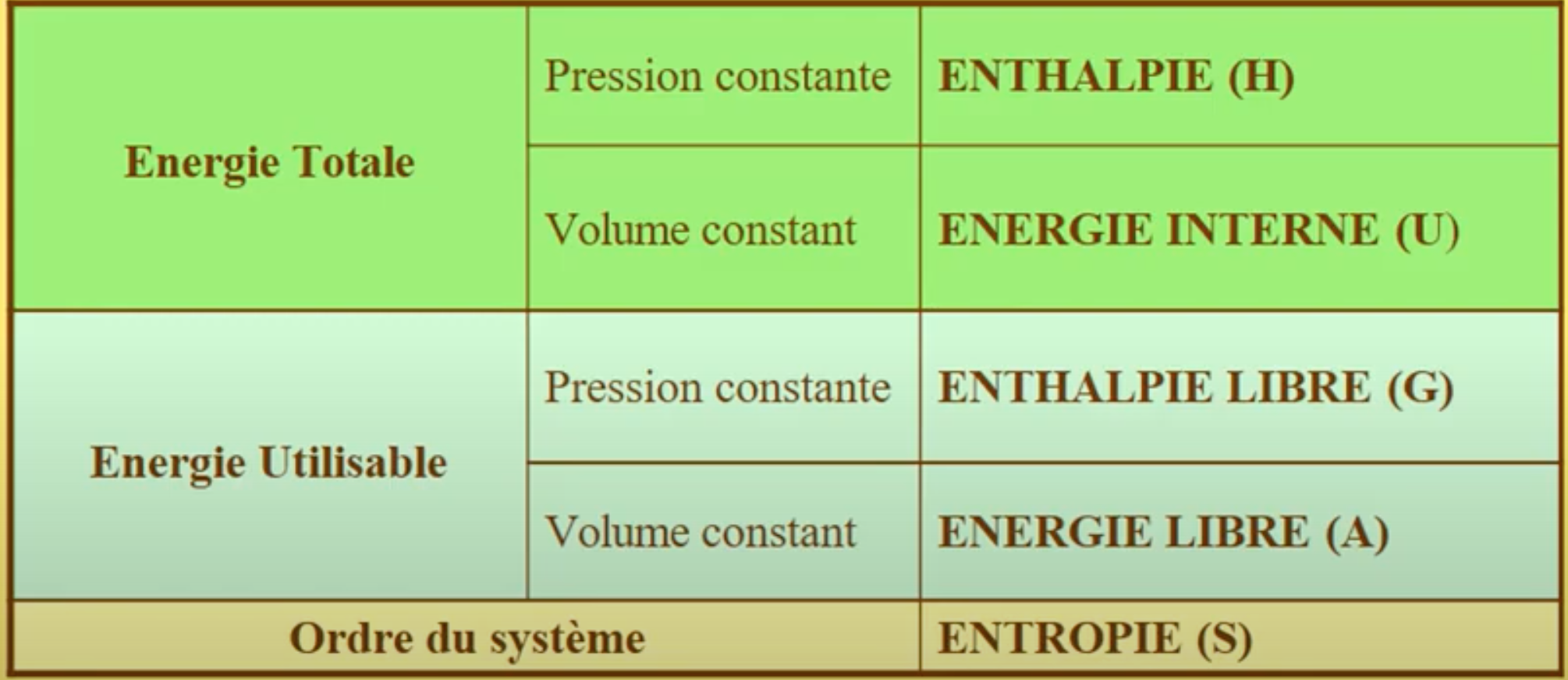

Peut être je confonds (ou j'ai rien capté aussi) , mais j'ai fait le lien avec ce tableau :

Coucou ! Alors quand on parle à pression constante on peut parler de :
-enthalpie H
enthalpie libre G
Ici ta formule à pression constante est :
ΔU =ΔH-PdV
Finalement, si tu isole ΔH cela donne :
ΔH = ΔU + PdV
Les deux formules sont équivalentes et ici on respecte bien ce qui est dit dans le tableau :wink2: D'ailleurs souvent en QCM au concours c'est la formule ΔH = ΔU + PdV qui tombe !!
C'est bon pour toi ? :cute:
