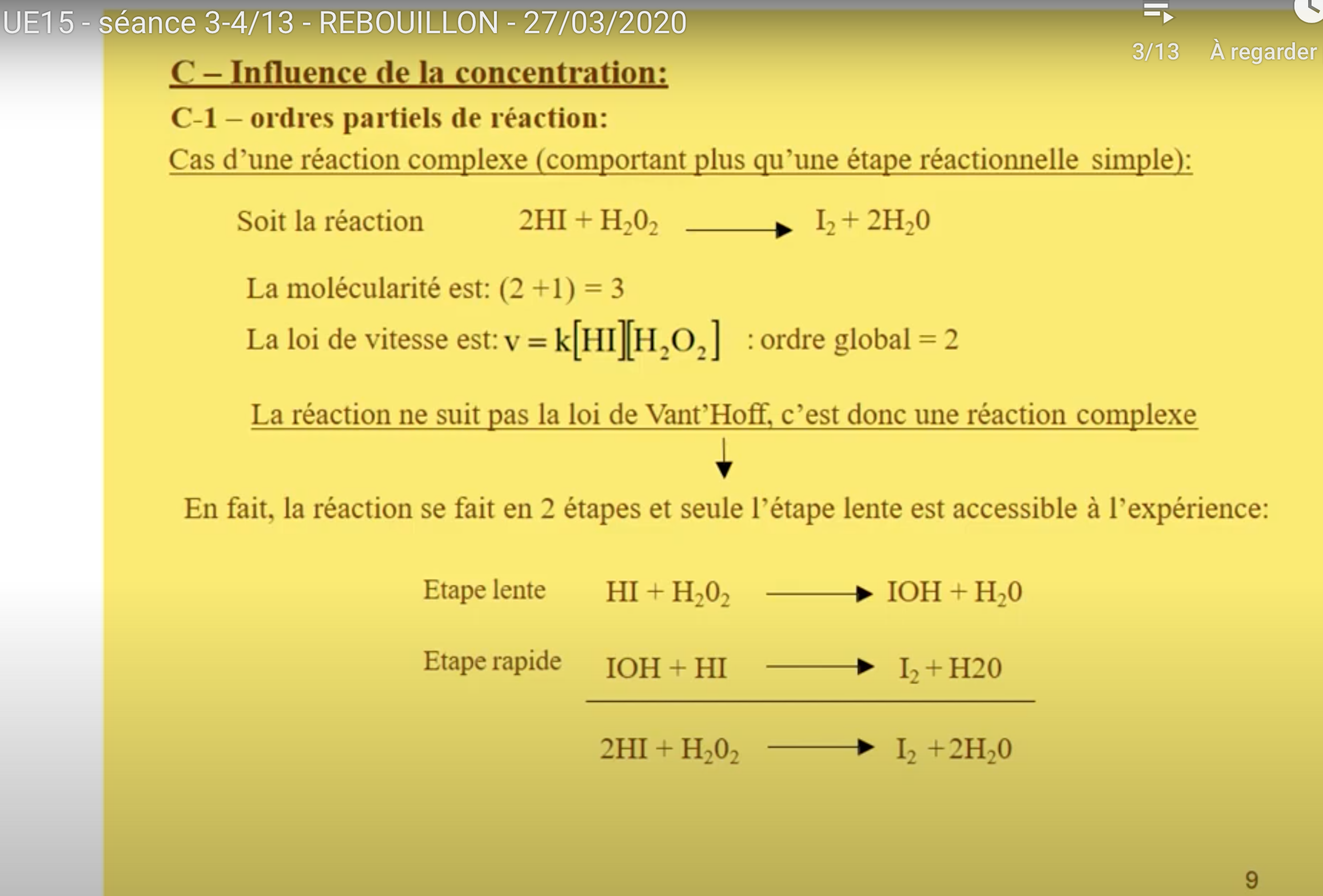

Messagepar Kirby » 25 Jan 2021, 23:28
Re! :pill: :angel:
Je ne comprends pas du tout cette diapo avec l'exemple proposé. Pourrais tu m'expliquer stp?
:?: Je n'ai pas compris la notion de molécularité. :question:
:?: Je n'ai pas compris le lien avec la loi de Vant'Hoff . :sidefrown:
:?: Je n'ai pas compris la distinction à faire entre ordre partiel et ordre globale. :beat-up:
:?: On dit ici que l'ordre globale est égal à 2.
Sur le coup je n'ai pas compris. Un calcul à faire ?
Mais dans la suite du cours, on parle d'ordre 0,1, 2.
Est ce que ca a un lien? (même notion..?)
Ordre 2 Réaction complexe : A + B --> C + D diminution du réactif de façon hyperbolique..
Ca fait beaucoup de question... désolé pour ce gros post. :oops:

:arrow: Molécularité = en fait ça correspond aux coefficients stœchiométriques des réactifs, donc ici ta réaction 2HI + H2O2 --> I2 + 2H20, le coefficient stœchiométrique de HI est 2 et le coefficient stœchiométrique de H2O2 est 1 donc la molécularité = 2+1 = 3
:arrow: Ordre global :

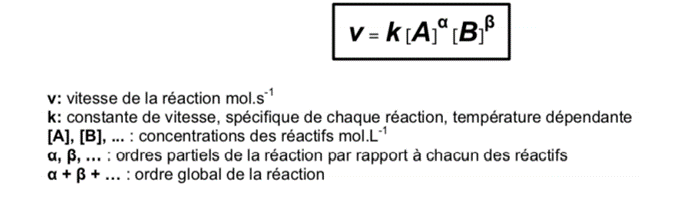

ordre global.png (11.68 Kio) Vu 374 fois
Donc ici v= k[HI][H202] donc a+b = 1 + 1 = 2
:arrow: Loi de Van't Hoff : dit que lorsque l’ordre global d’une réaction est différent de la molécularité, la réaction ne peut pas être une réaction élémentaire, la réaction est alors dite complexe. Donc la réaction va se faire en 2 étapes et seule l'étape la plus lente est accessible à l'expérience.
En fait les ordres partiels vont te permettre de connaitre l'ordre global de ta réaction. Dans cet exemple, les ordres partiels vont être a+b qui nous a permis de trouver l'ordre global : 2. Cet ordre global c'est ceux qui sont décrit dans le cours (ordre 0, 1 et 2). Donc ici on aura une diminution du réactif de manière hyperbolique etc....
C'est bon pour toi ? :cute:

Messagepar Kirby » 26 Jan 2021, 21:12
Je comprends beaucoup mieux! Merci beaucoup pour ta réponse si complète! :angel:
Juste tu as écrit,
Mais la réaction ici est 2HI + H2O2 --> I2 + 2H20.
Ca ne devrait pas plutôt être 2+1 pour l'ordre global du coup ?
Après un ordre de 3 ca n'existe pas, non..?

Messagepar Champ's » 27 Jan 2021, 14:25
Alors ici le "a+b" ne parle pas des nombres stoechiometriques mais des charges, par exemple si tu avais eu k[HPO3 2+][2HI], ça serait égal à 2 +1 et donc 3
(Je ne sais pas si un ordre global de 3 existe, on en parle pas dans le cours mais c'était surtout à titre d'exemple et pour t'expliquer qu'on ne parle pas des chiffres stoechiometriques...)
Est-ce que c'est mieux comme ça ? :cute:
