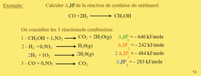

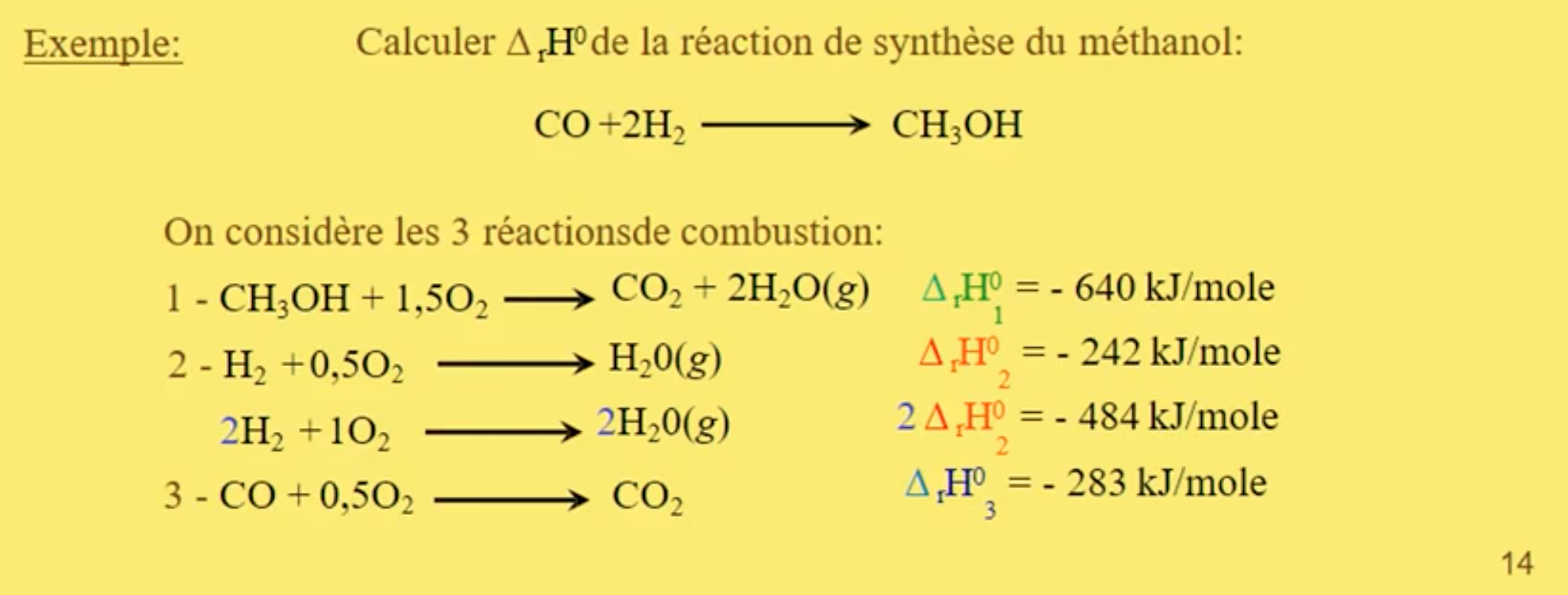

Je n'ai jamais compris comment faire un cycle. Pourrais tu m'aider à comprendre stp?
Ici on a pris un deuxième chemin en plusieurs étapes pour obtenir le produit..?
delta H1 • delta H2 • delta H3 • correspondent respectivement à chaque étape..?
Après ca je suis perdu..

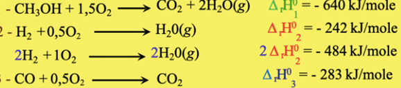

Considère que cela t'ai donné :

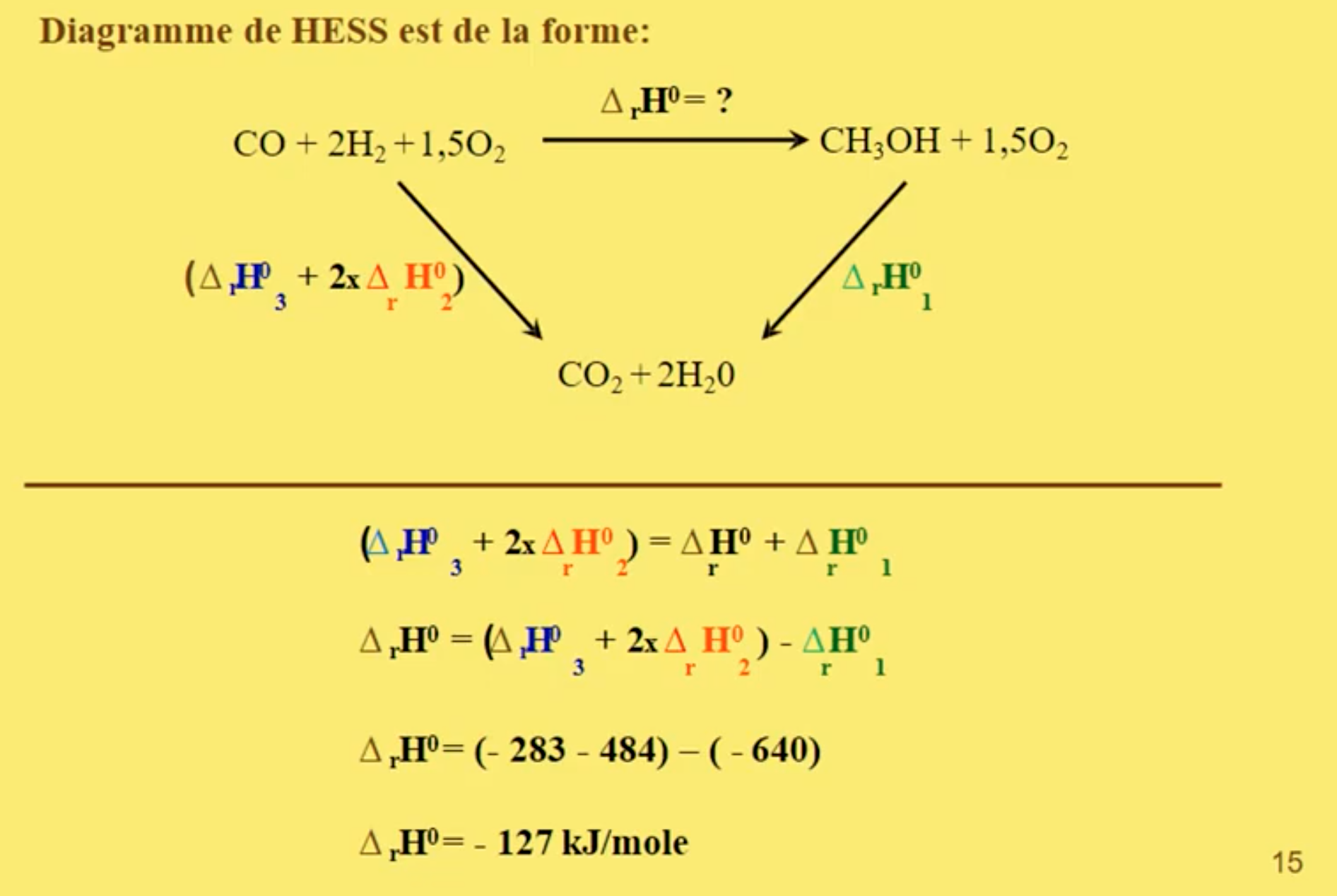

Maintenant, pour obtenir CH3OH + 1,5O2 on te demande de passer par CO2 + 2H20 (le cycle tu n'avais pas à le deviner, il est donné car beaucoup trop compliqué pour notre niveau)
Donc, pour faire CO + 2H2 + 1,5O2 --> CO2 + 2H20 tu vas utiliser les formules 2 et 3 de l'image précédente (il faut faire attention aux nombres stoechiométriques, c'est pour ça que la formule 2 est multipliée par 2).
De même, pour faire CH3OH + 1,5O2 --> CO2 + 2H20 on va utiliser la formule 1

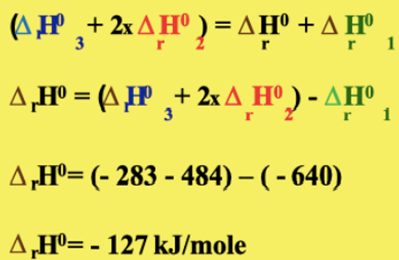

Sauf que nous on veut CO + 2H2 + 1,5O2 --> CH3OH + 1,5O2 , donc la formule CH3OH + 1,5O2 --> CO2 + 2H20 n'est pas dans le bon sens, au lieu de faire ΔrH1 on va donc faire -ΔrH1
Et c'est ce que tu obtiens juste après :
