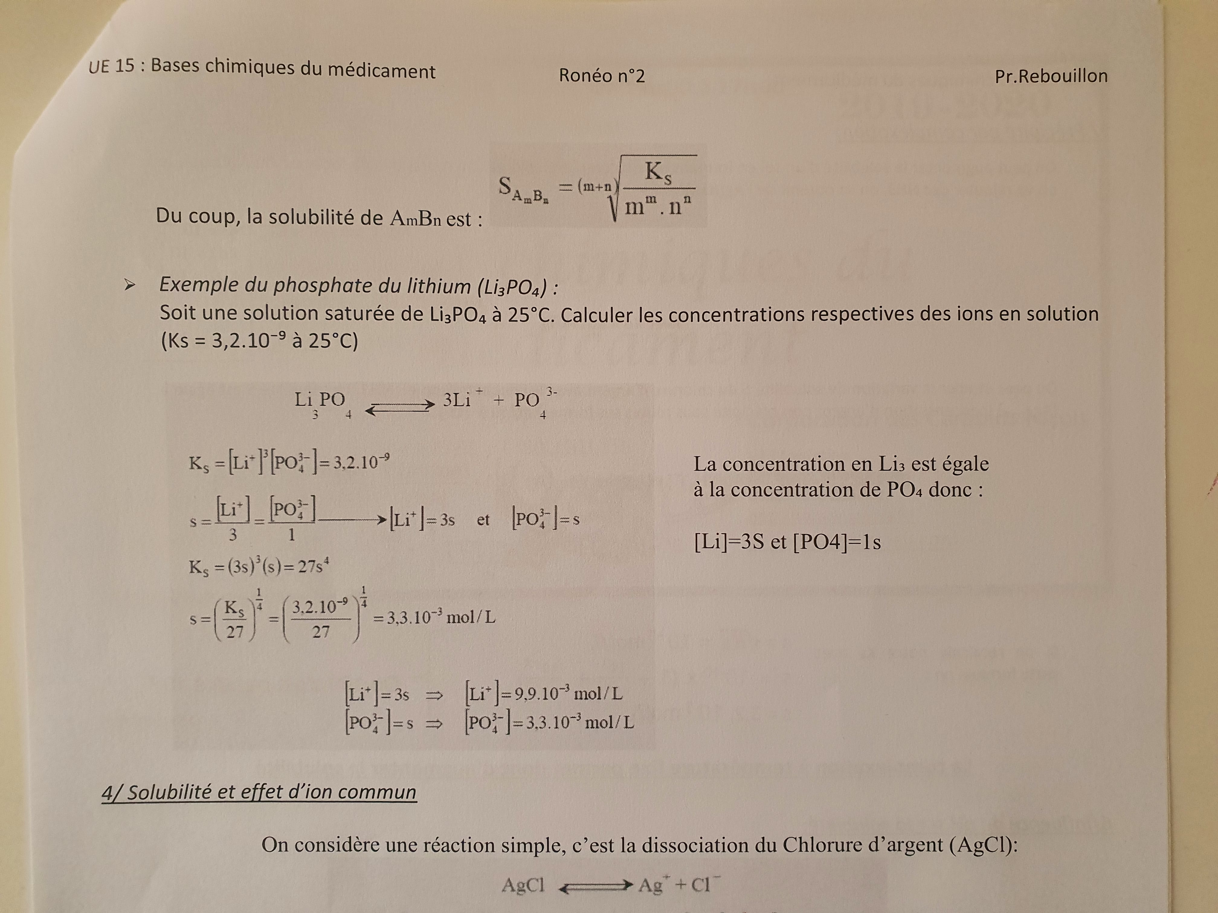

Messagepar LumInescence » 03 Avr 2021, 09:19
Salut saluuut ! :angel:
Petit signal de détresse de ma part concernant ce cours 😫
Est-ce que ça serait possible d'avoir des explications de chaque étape du raisonnement parce que clairement j'ai rien capté 😭
Mercii d'avance ❤💊

Salut ! je t'ai expliqué tout ça sur une feuille car c'est beaucoup plus simple :
CamScanner 04-03-2021 12.11.pdf
(681.49 Kio) Téléchargé 55 fois
En rose les rappels de cours et en noir l'application à l'exercice !
Est-ce que c'est mieux comme ça ?
Aprioris ce genre d'item n'est jamais tombé au concours, je pense pas qu'on va vous embêter avec ça <3

Messagepar LumInescence » 03 Avr 2021, 12:37
Purée incroyable vraiment j'ai compris merci x1000000 :in-love:
