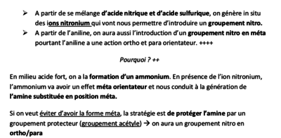

:?: Pourquoi la règle de Holleman n'est pas respecté ici ?
(La nitration de l'aniline se fait en méta uniquement.)

Alors pourquoi la règle ici n'est pas respectée, bah... mystère @@
C'est une exception à connaitre et à apprendre parce que ça tombe au cc, ya pas vraiment d'autres explication.
Comme ya marqué on forme l'ammonium et celui ci a un effet méta orienteur, donc c'est pour ça, ici on va prendre en compte l'ammonium formé pour "choisir" l'orientation du substituant et non l'aniline.
