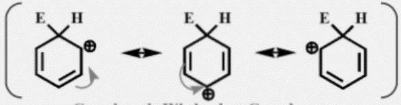

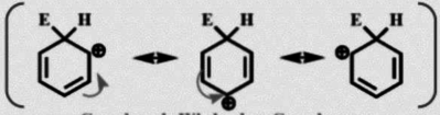

:arrow: Ensuite tu vas avoir un H qui va se mettre sur le même C du cycle que SO3H et la charge positive va se "balader" sur le cycle et ça donne le complexe de Wheland.
