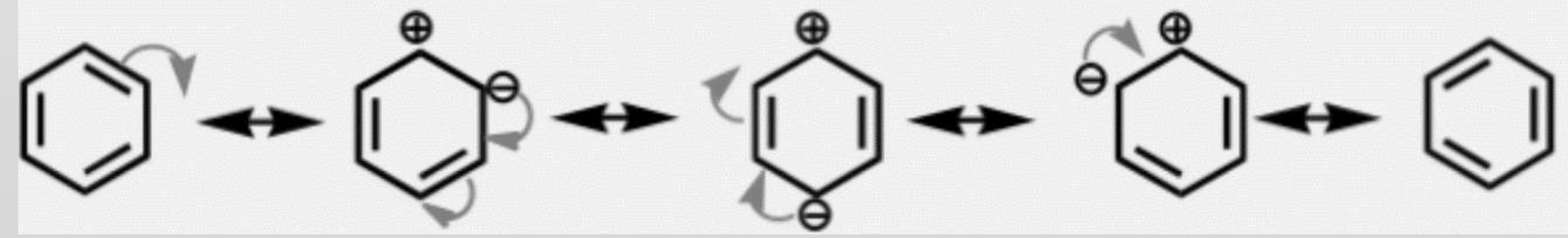

:arrow: Ici, c'est la représentation de kékulé, il existe différents formes mésomères du benzène.
En gros ça nous montre ou pourrait agir un électrophile ou un Nu. Le nucléophile, espèce riche en e-, ira réagir sur les positions pauvres en é- : ou il y a des charges positives. Inversement pour l'électrophile.
