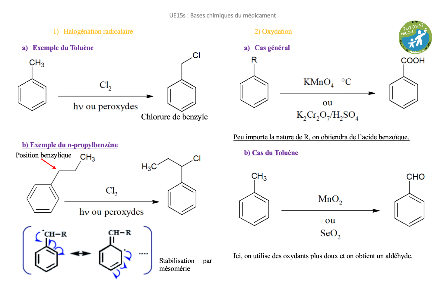

J'ai pu remarquer que la fiche s'arrête à la partie sur les réactions d'Oxydation.
La réaction de Fittig n'y figure pas.
Y aurait-il des parties HP dans la ronéo ? (la ronéiste Alexandra LASSAU précise que c'est un copié-collé de la précédente ronéo.)
Voilà, juste pour être sur. Si tu sais. :cute:

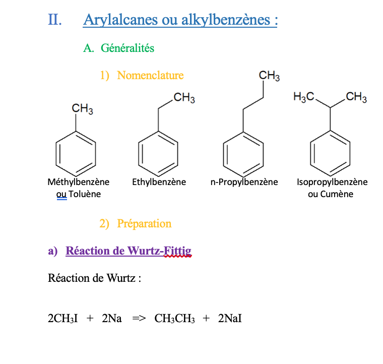

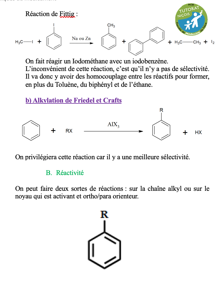

Messagepar LouAnastomose » 01 Mar 2021, 22:05
Coucou,
Il manque cette partie parce que dans la fiche je n'ai fait que les benzène. La réaction de Fittig est dans les arylalcanes. Logiquement dans les ronéos elle n'est censée y être.
Je te mets en photo un cours que j'avais sur les arylalcanes si ça peut t'aider :)
