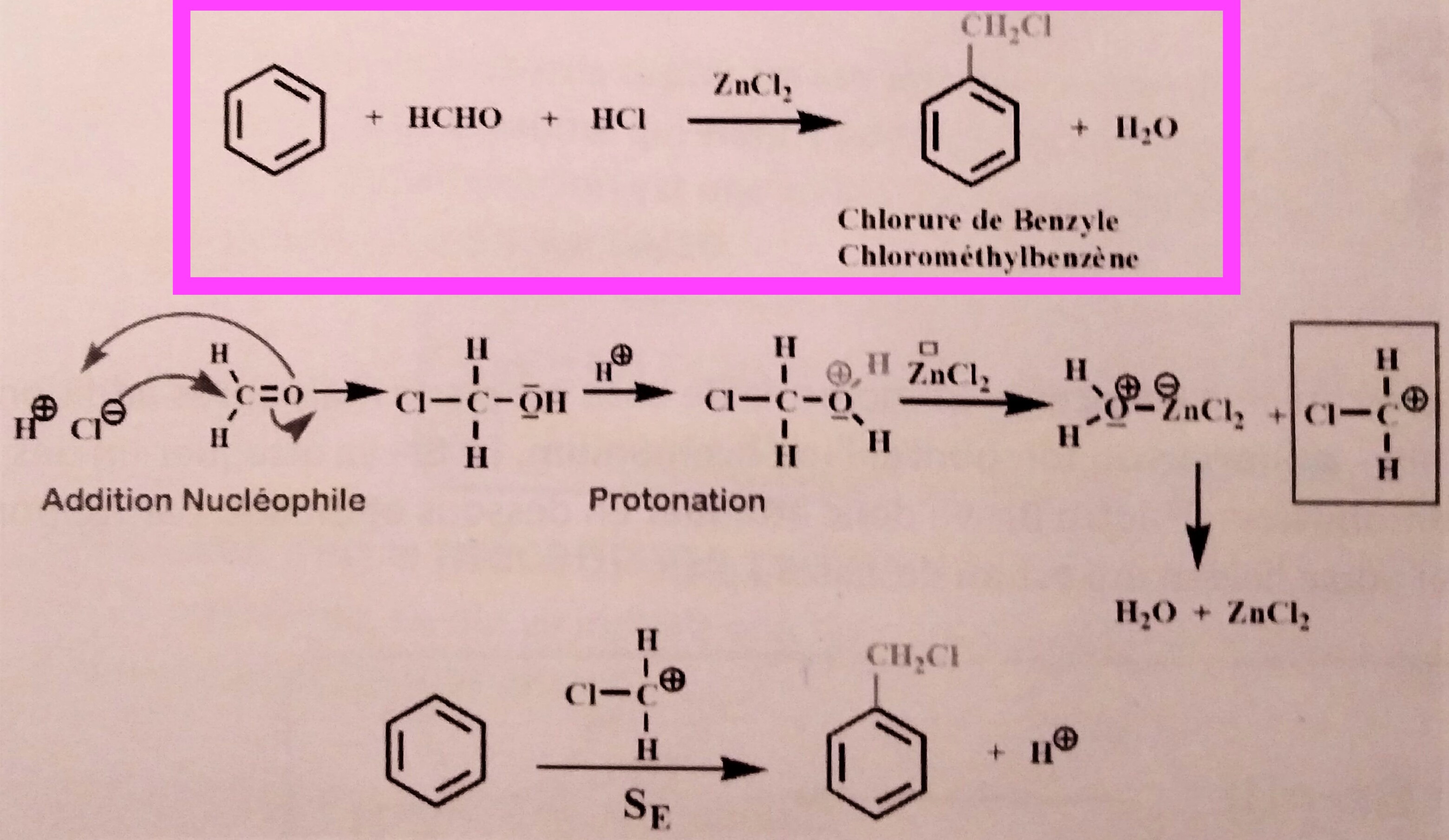

Je ne suis pas sur de comprendre. Pourrai-tu m'aider stp ?
Ça parle d'addition nucléophile et de SE. :/
Je pars du principe qu'il faut pouvoir reconnaitre la réaction (cadre magenta).
Mais j'ai pas compris ce qu'il se passe après. Que faut-il retenir ?

La chlorométhylation de blanc fait intervenir un formaldéhyde, de l’HCl et un acide de Lewis (ZnCl2).
Ce n'est pas une addition, mais c'est bien une SE. Cette réaction se fait en plusieurs étapes;
:arrow: Tu vas avoir en premier une addition nucléophile qui formera du chlorométhanol. La charge - du Cl- attaquera le formaldéhyde.
:arrow: Ensuite ton alcool va se protoner qui va former une espèce réactive.
:arrow: Enfin le carbocation va réagir avec le benzène par SE pour former le chlorure de benzène.
Retiens le cadre rose! Faut que tu saches la refaire, si on te dit quel produit donne la chlorométhylation de blanc, ou quel réactif sont utilisés.. :)

C'est parfait! Merci beaucoup pour ta réponse! :angel:
