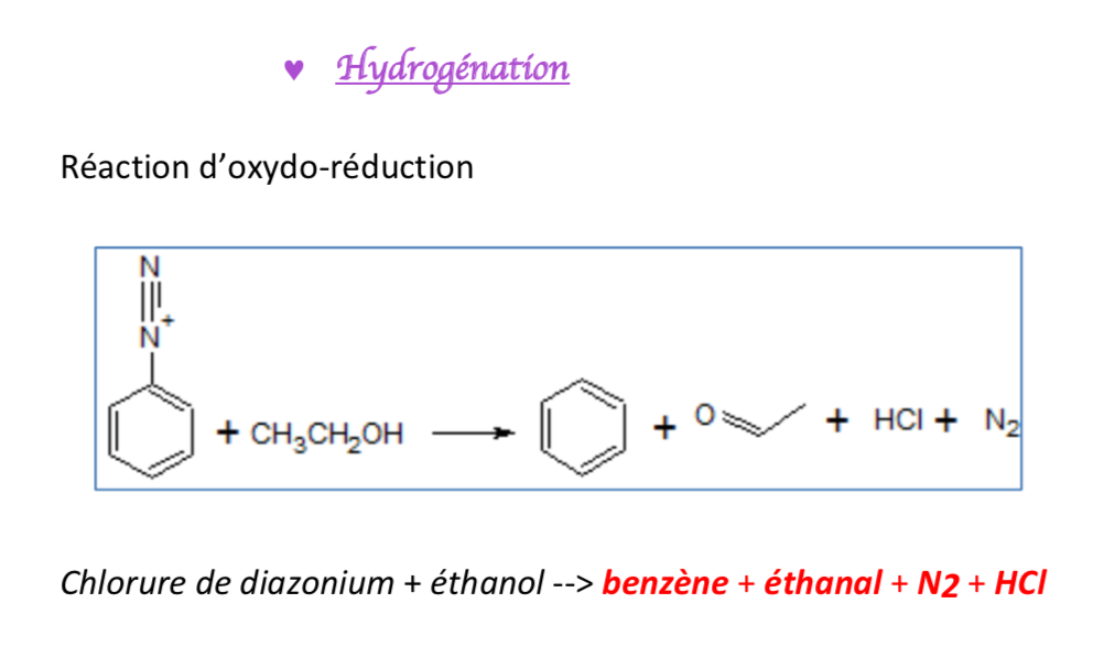

Messagepar Kirby » 09 Mar 2021, 16:44
Re! :soldier:
Concernant la substitution par un hydrogène, pourrais-tu m'aider stp ?
Il est écrit que c'est une réaction d'oxydo-réduction.
On est d'accord, c'est quand même (aussi) une SN ?
Ps : Chlorure de diazonium + éthanol ---> éthanal + benzène + N2 + HCl.
Ty 4 helping <3

Re: Hydrogènation • Diazoïque
Messagepar LouAnastomose » 10 Mar 2021, 10:03
Coucou, :)
Oui oui c'est bien une SN. Les réactions avec perte de N2 sont des SN.
Messagepar Kirby » 10 Mar 2021, 10:51
Super! Merci beaucoup! :handshake:
LouAnastomose a écrit:Ah oups je vais voir merci <3
Quoi donc ? Il y a une erreur ?
Messagepar LouAnastomose » 10 Mar 2021, 13:12
Tu m'as dit PS: Ethanal--> éthanol
Messagepar Kirby » 10 Mar 2021, 14:21
Oui, le ps c'était pour montrer exactement de quelle réaction je parlais (au cas où). :glasses-nerdy:
Mais il me semble que c'est bon, pas d'erreur. C'est la même dans la ronéo. On a bien éthanOl et éthanAl..?
Dans la ronéo il est juste écrit ça :
On utilise de l'éthanol, c'est une réaction d'oxydo-réduction, on passe par un intermédiaire radicalaire, il y a réduction du composé diazonium par transfert des électrons + une oxydation de l'alcool qui va se transformer en aldéhyde, c'est les alcools qui vont transférer des électrons au diazonium pour former l'aryle radical, on obtient donc du benzène.
