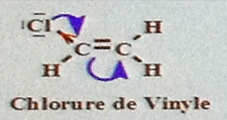

J'ai un peu du mal à faire la différence entre la position allylique et les vinyles.
La position allylique il me semble que c'est une position relative du carbone mais du coup est-ce que ça veut dire que dans un vinyle le carbone est en position allylique ?
J'ai peur de tout mélanger :confused:
Je sais pas si c'est très clair:
vinyle chimie.o.png (2.15 Kio) Vu 242 fois
Donc ça c'est un vinyle
Et ça c'est ce qui correspond à la position allylique?
Enfin bref je mélange les 2 et je crois que ça a pas de rapport :question:
Merci d'avance!!! <3

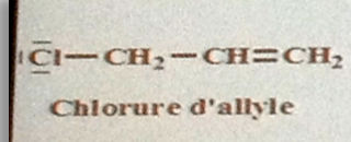

La différence se fait par rapport à la position du C sur la chaine:
Vinylique = halogène lié à un des carbones qui porte la double liaison C=C.
Allylique = halogène lié à un carbone en α de la double liaison C=C donc pas sur la double liaison.

Vinylique

Allylique

Etant donné que les 2 ne veulent pas dire la même chose, tu ne peux pas dire que dans un vinylique un C est en position allylique.
:arrow: Quand l'halogène est lié au carbone qui porte la double liaison, la molécule est vinylique.
:arrow: Quand l'halogène est lié au carbone qui porte une simple liaison, la molécule est allylique.
j'espère que tu as compris :coeur:

Messagepar LumInescence » 06 Avr 2021, 16:12
Ahh okii c'est beaucoup plus clair merciii <3
