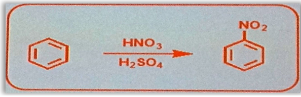

Salut!! :angel:
Dans la ronéo sur les dérivés nitrés, concernant la nitration du benzène sur noyau activé, on parle de mono-substitution en ortho/para alors que dans les règles de Hollemann le NO2 est considéré comme désactivant.
La substitution devrait se faire en méta non?
Je comprend pas trop trop :confused:
<3

:arrow: La nitration du benzène c'est une mono-substitution mais en para. Tu obtiens ce produit qui n'a qu'un seul NO2, donc que tu le mettes en ortho, para ou méta ça revient au même vu que c'est le seul substituant.
:arrow: Tu parles peut-être de la nitration du toluène. Parce que la on obtient le produit monosubtitué en ortho/para. On ne l'obtient pas en méta parce que tu ne dois pas regarder NO2 mais le substituant qu'il y a sur le cycle donc CH3. Etant donné que CH3 est activant ortho/para, le NO2 se mettra en ortho/para.

Haa oki j'ai compris! non je parlais bien de la mono-substitution je me suis juste embrouillée, j'étais perturbée par le fait de lire NO2 en Para et du coup j'ai oublié le fait que c'était une mono-substitution!
En tout cas vraiment merci pour la rapidité et la qualité de réponse c'est teellement appréciable et dans une période comme ça encore plus!! <3
