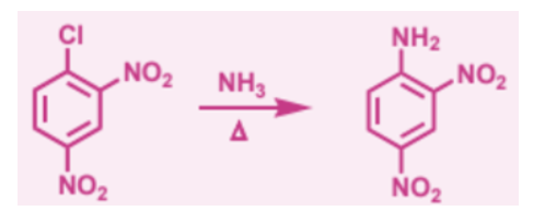

Messagepar LouAnastomose » 18 Avr 2021, 12:06
Généralement, quand tu as un cycle polysusbtitué les réactions qui vont être faites dessus ce sont des réactions que tu apprends. La tu sais que le NH3 va substituer le Cl en le remplaçant par NH2.
Je ne crois pas qu'il y est d'autres réactions de ce style.

Messagepar Kirby » 18 Avr 2021, 15:16
LouAnastomose a écrit:Généralement, quand tu as un cycle polysusbtitué les réactions qui vont être faites dessus ce sont des réactions que tu apprends. La tu sais que le NH3 va substituer le Cl en le remplaçant par NH2.
Salut! :D Je me rajoute.
Concernant la réaction avec le cycle polysusbtitué : il s'agit bien d'une élimination-addition ?

Messagepar LouAnastomose » 18 Avr 2021, 21:50
Cette réaction est une amination, c'est une méthode pour préparer les amines aromatiques. C'est une SNaR
