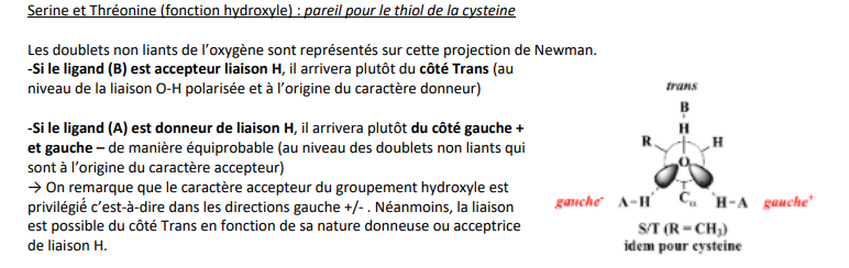

Messagepar Lina06 » 09 Avr 2021, 11:36
Coucou :wink2:
Je n'ai pas très bien compris cette partie du cours, pourrai tu m'éclairer :)
En gros il faut retenir que les directions gauche + et gauche - sont privilégiées MAIS elle sera possible du coté trans si le ligand est accepteur de liaisons H ? C'est la seule "condition" pour être en trans?
Merci <3

Re: Liaisons H (S/T)
Messagepar Champ's » 10 Avr 2021, 10:42
Oui c'est exactement ça ! Selon si la molécule a un caractère donneur ou accepteur de liaisons H elle va se positionner en trans ou gauche +/-
Comme tu viens de le dire :
- ligand donneur de liaison H : gauche +/-
- ligand accepteur de liaison H : trans
Lorsque le ligand est donneur il y a plus de position que lorsque le ligand est accepteur, donc forcément les côtés gauche +/- sont favorisés.
C'est mieux comme ça ? :)

Messagepar Lina06 » 12 Avr 2021, 09:10
Oui c'est parfait merci beaucoup ! <3
