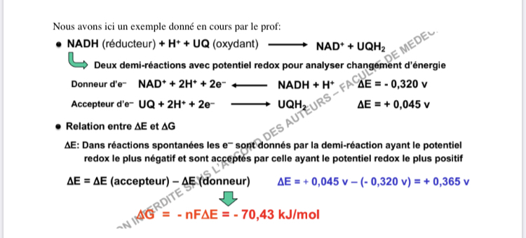

Il y a quelque chose que je ne comprends pas dans la dernière page de la fiche tut (ci joint)
On a NADH + H+ qui donne NAD+ + 2 électrons + 2 H+
Mais d’où sort le 2 eme electron? Je ne vois que celui du H lié au NAD... le H+ n’en a pas vu qu’il est chargé + (hydrogène ayant qu’un seul électron et un seul proton si il perd un électron il ne lui en reste plus..)
Mercii :P

Coucou! Alors je vais essayer de répondre comme je peux!
En gros dans ta réaction tu as:
NADH + H+ + UQ --> NAD+ + UQH2
Or si tu regarde la charge globale de chaque coté: on a une charge positive ( une molécule chargée + de chaque coté de la flèche).
Ensuite tu vois: NAD+ + 2H+ + 2e- --> NADH + H+
Pareil quand tu fais la charge globale de la réaction on retrouve encore une fois une charge positive de chaque coté ( les + et les - s'annulent et il ne reste qu'une charge + de charge coté de la fleche)
Donc en gros les 2e- ici sont presents pour egaliser les charges de chaque coté de la fleche afin d'avoir une charge positive de chaque coté :)

Messagepar sarad1506 » 11 Oct 2020, 18:35
C’est ok! Merciiiiiiiii
