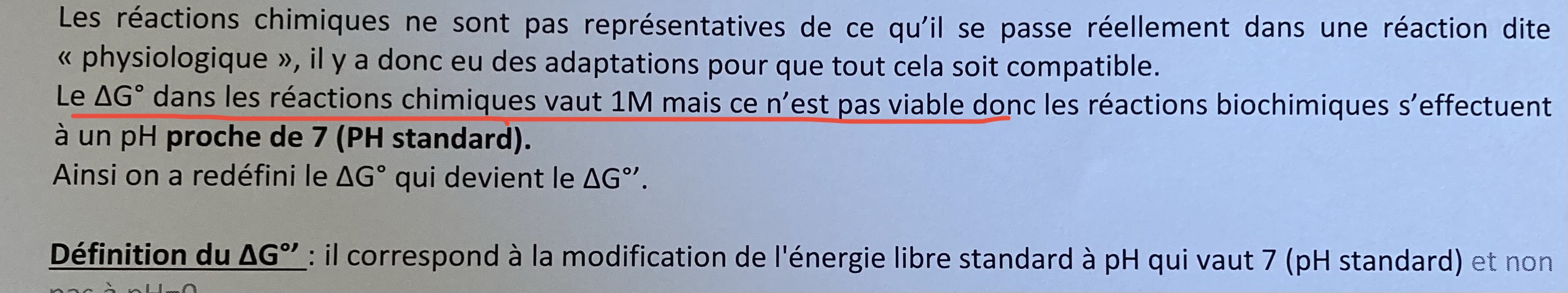

Hello! Je ne comprend pas le sens de cette phrase (roneo 5 p2)
On nous dit que l’énergie libre vaut une concentration de 1M et que ce n’est pas viable mais une énergie c’est pas en mol/L...non?

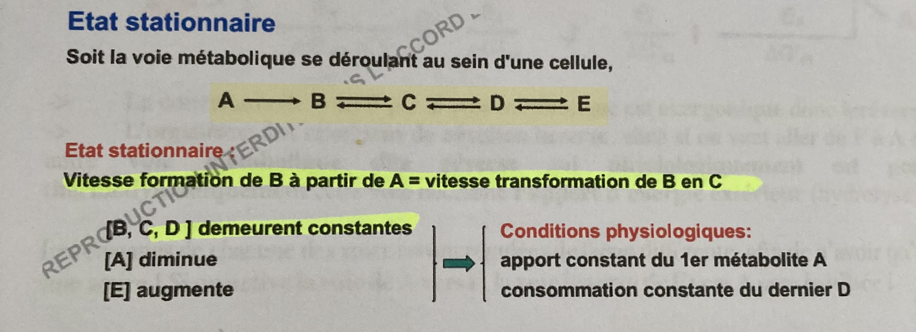

De plus à la p4 on nous dit « consommation constant du dernier D » mais le dernier c’est E pas D..

Alors pour ta première question : alors 1M c'est une unité parmi tant d'autre, donc retiens qu'on parle d'énergie en M
Et pour ta deuxième question : tu as raison c'est E et en bonus je te mets un ancien post qui expliquait bien tout ce processus : https://www.carabinsnicois.fr/phpbb/viewtopic.php?f=1242&t=120483
Voila dis moi si c'est good :)

Parfait!! Mercii :D
