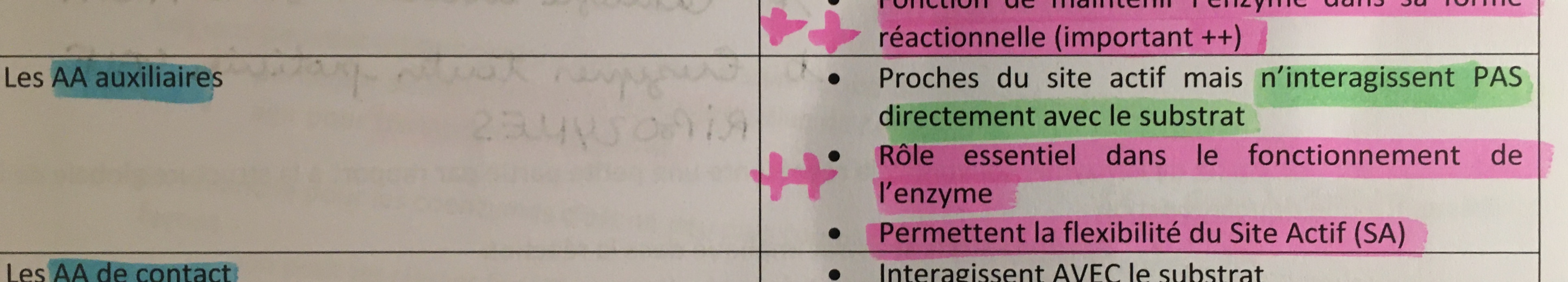

Ensuite j’ai trouve cette phrase dans la roneo 6 : 2019-2029, p.10 cf. Photo « proches et SA mais n’interagissent PAS directement avec le substrat » :D

ah oui d'accord donc tu as trouvé ça dans la ronéo 2019-2020 Enzymo 1 mais il y a le même tableau dans la ronéo d'après Enzymo 2 et c'est sur celui-là que je me suis appuyée ...
Du coup je te conseille quand même te retenir que seuls les AA de contact interagissent avec les substrat et pas les autres (c'est ce qui est écrit dans la diapo de la prof donc autant retenir ça) :wink2:

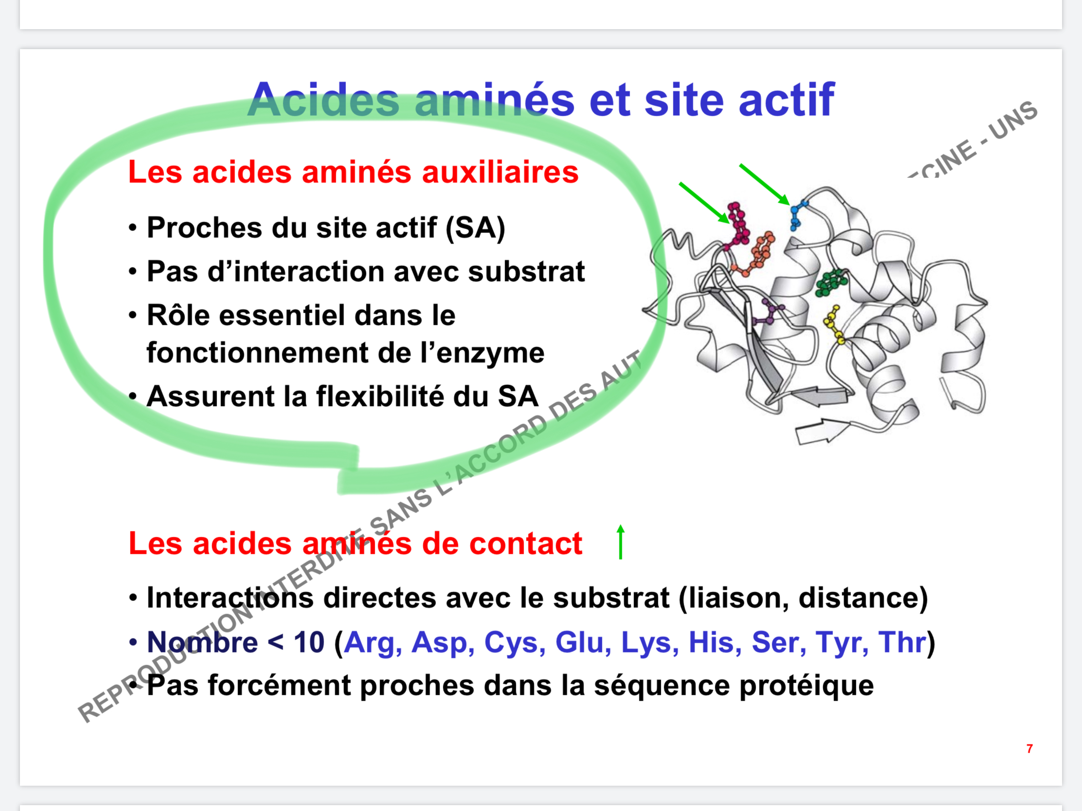

Tout ce que je peux te dire, c'est de surtout retenir ce qui est écrit dans le diapo de la prof ++ les ronéos ne sont PAS un support officiel pour le concours, et comme ce n'est pas écrit la même chose dans le ronéo 1 et la ronéo 2 c'est un peu chaud... Retiens donc la diapo (ci-dessous), où la prof dit qu'il n'y pas d'interaction avec le substrat :
Rajouter dans un item "indirectement" ne serait vraiment cool de sa part, c'est assez ambiguë ...
Je met la question de côté pour la lui poser !
