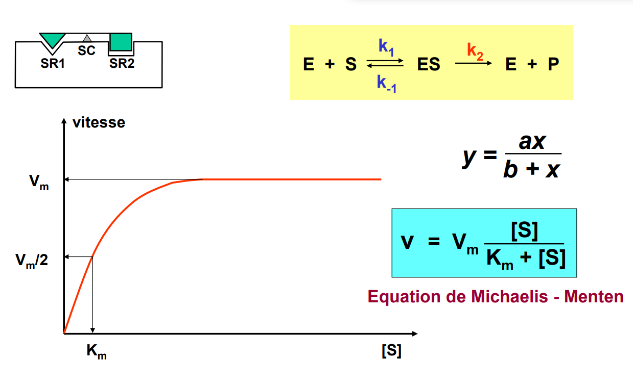

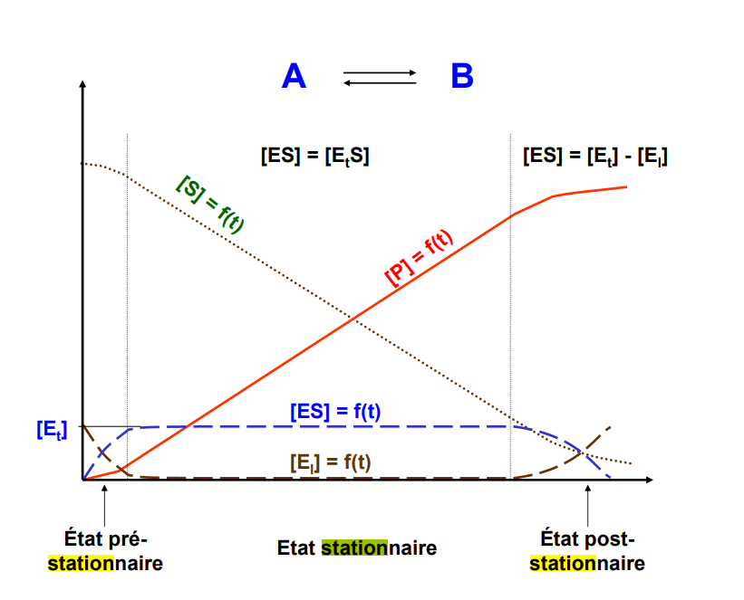

Ce n'est pas écrit explicitement dans le diapo.
Par contre, si on suppose que la concentration de substrat soit largement supérieure à Km, cela signifie que l'on se trouve soit dans l'état stationnaire, soit dans l'état post-stationnaire non ? :sweat:
En fait, je base mon raisonnement sur ces 2 diapos...
Je me demandais si un item comme "Si [S] >>> Km, alors on se trouve dans l'état stationnaire" était à compter vrai ou faux.

Effectivement je pense que tu vas chercher trop loin :D
Dans ses qcms la prof n'est susceptible de comparer que la concentration de substrat à la concentration en enzyme, du genre " si [S] est largement supérieure à [E], on parle de cinétique d'ordre 0" ou des items de ce style là.
En plus, comme on peut le voir sur le schéma 2, la concentration en substrat sera toujours supérieure à la Km. Au fur et à mesure de la réaction, la concentration en substrat diminue donc la Km aussi, jusqu'à ce que tout les substrat soit consommés, donc quand [S]=0, et la Km sera nulle aussi. C'est d'ailleurs ce qu'on peut démontrer à partir de la fonction de la Km qui est :
Km = [E][S]/[ES] --> [S] est au numérateur, donc quand S diminue la Km aussi.
Enfin voilà, ne te prend la tête avec ça, j'espère avoir répondu à ta question :coeur:
