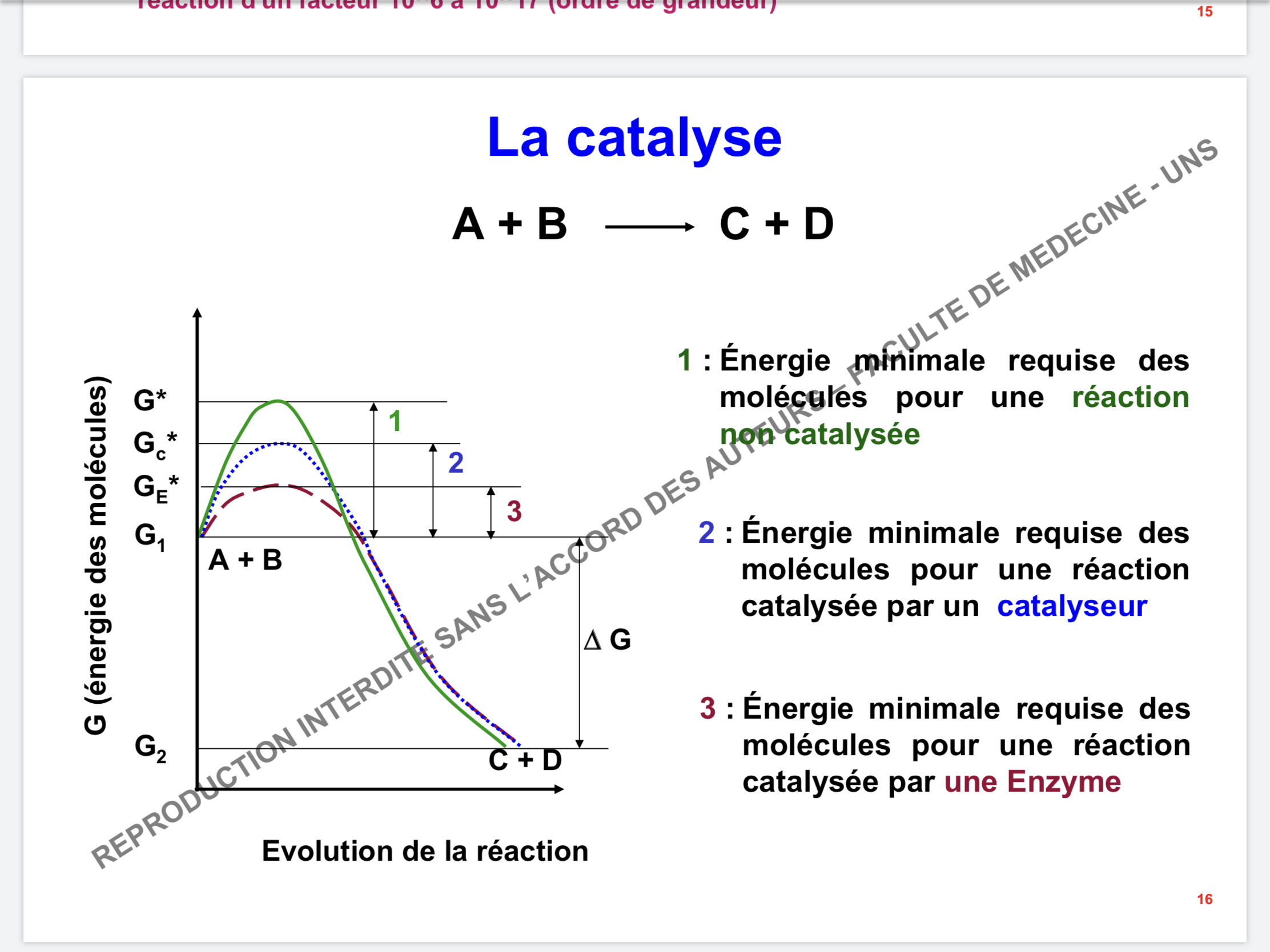

Petite question éclair, dans le cours d'enzymo, on nous dit que le rôle du catalyseur est de diminuer l'énergie d'activation d'une réaction (ça je sais que c'est le cas à la fois pour l'enzyme ET le catalyseur chimique).
MAIS, est-ce que la façon d'abaisser cette énergie d'activation est la même dans les 2 cas?
Quand on dit que le catalyseur forme des intermédiaires réactionnels ayant chacun une énergie d'activation plus basse que les substrats de départ, est-ce qu'on parle des catalyseurs EN GÉNÉRAL ( donc à la fois biologique et chimique) ou bien spécifiquement des catalyseurs chimiques?

Effectivement, les enzymes abaissent plus l'Ea que les catalyseurs chimiques ! Autrement dit, une réaction sera plus rapide si on utilise une enzyme plutôt qu'un catalyseur chimique.
" Quand on dit que le catalyseur forme des intermédiaires réactionnels ayant chacun une énergie d'activation plus basse que les substrats de départ, est-ce qu'on parle des catalyseurs EN GÉNÉRAL ( donc à la fois biologique et chimique) ou bien spécifiquement des catalyseurs chimiques ? " --> on parle des catalyseurs en général du coup, que ce soit chimique ou biologique (= enzyme), l'Ea est abaissée, de façon à réaliser la réaction plus rapidement :)
Je te met la diapo de la prof pour que tu vois un peu :
(au point 2, on parle bien de catalyseurs chimiques)
Voilà, dis moi si c'est ok pour toi :coeur:

C'est parfait merci beaucoup!!! :angel: <3
