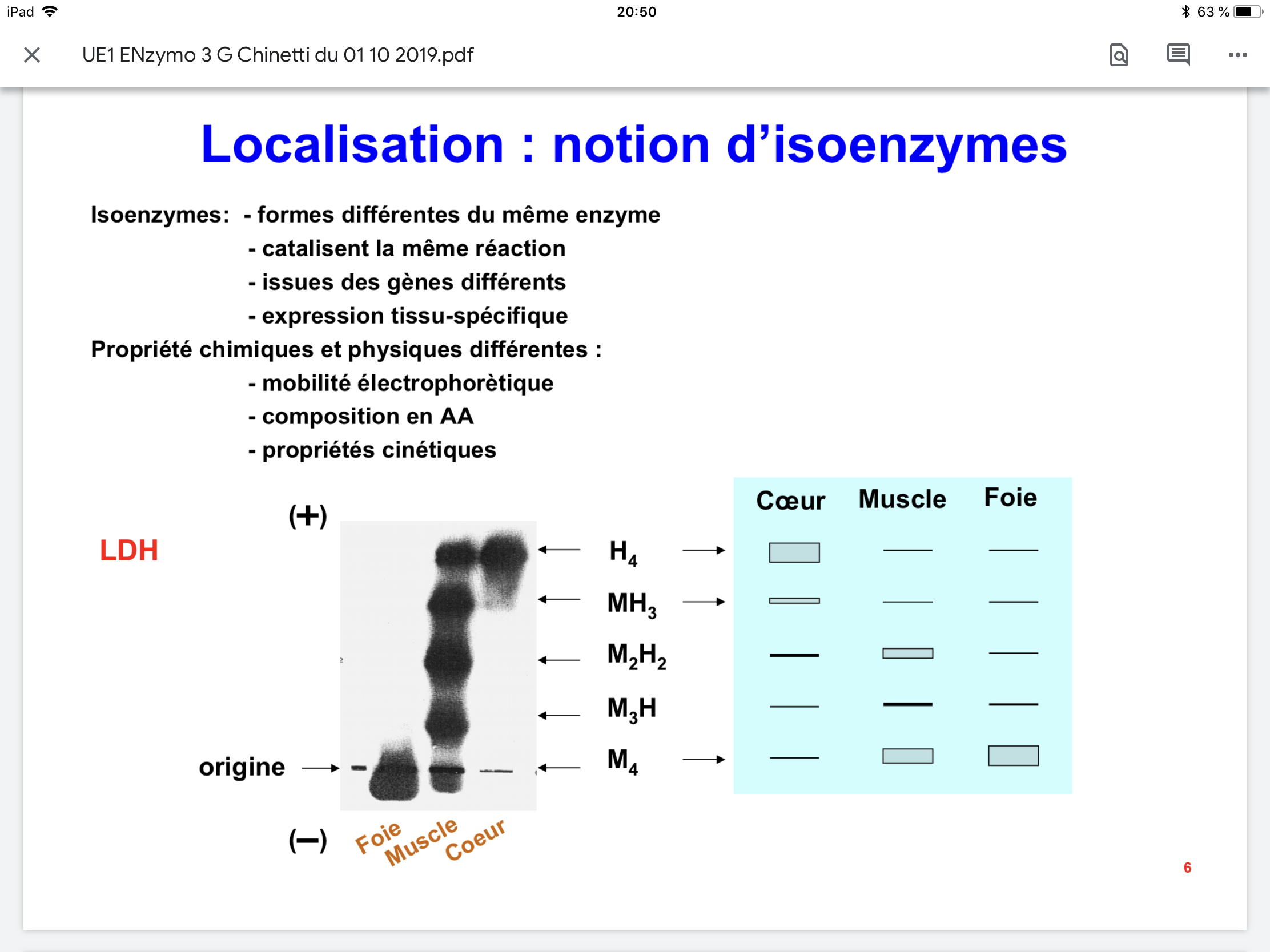

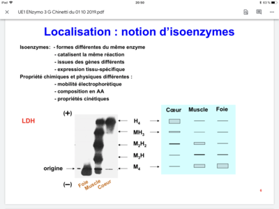

Salut!
Est ce que selon toi la LDH H4 est exclusivement présente dans le coeur ou bien il y en a aussi dans le muscle? (voire dans le foie ?)
Merci <3

Alors le mieux c'est de simplement retenir ce qui est écrit dans le cour de la prof, c'est à dire :
LDH H4 --> coeur
LDH M4 --> Foie
Dans une des diapos, on trouve un test de chromatographie (le truc de migrations des protéines là) et on voit que :
- Dans le coeur : H4 +++ et un peu MH3
- Dans le muscle : M4 et M2H2
- Dans le foie : que M4
Voila dis moi si c'est ok pour toi :coeur:

Messagepar Artemis » 07 Déc 2020, 22:06
Re
C'est vrai que le Western Blot est ambigü :eyeroll:
Merci, je vais faire ça !! :coeur:
