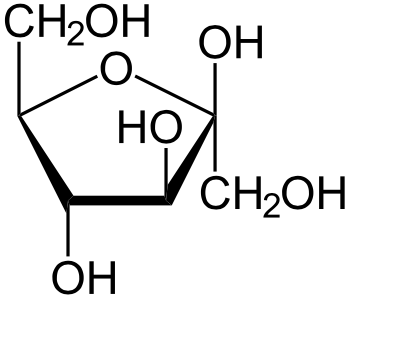

Salut !!
Je me demandais comment on détermine la classe alpha ou bêta d'un anomére d'un cycle furane car pour un cycle pyrane on regarde la position du groupement hydroxyle de c4 mais dans les furanose ce groupement hydroxyle est utilisé pour formé l'hémiacétal avec le C1
merci d'avance :D

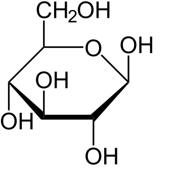

Re: anomére
Messagepar Eren » 24 Sep 2020, 13:47
Merci pour ta réponse tout d'abord !! :D
Mais je ne comprends pas car sur celui ci on peut regarder la position du OH C1 avec la position du OH C4
Capture d’écran 2020-09-24 à 13.44.20.png (21.44 Kio) Vu 379 fois
Alors que dans celui ci le C4 ne possède plus de OH car ce dernier est engagé dans la fonction hémiacétal

Re: anomére
Messagepar Marianémie » 25 Sep 2020, 21:21
Alors je suis pas sure de comprendre ta question mais lorsque tu regardes le C1 ici les deux sucres sont des anomeres beta ( le OH est dirigé vers le haut), on ne regarde pas le C4 pour déterminer quelle est la configuration anomerique.

Re: anomére
Messagepar Eren » 25 Sep 2020, 21:43
Je pensais qu'il fallait regarder la position du OH du C1 et la comparer à celle du OH du C4 je pensais avoir lu ça quelque part :/
Eren
Messages: 2344
Re: anomére
Messagepar Marianémie » 06 Oct 2020, 14:40
Alors oui on peut comparer avec le C4 mais en soit c'est surtout le groupement OH sur le C1 qu'il faut regarder : "Les anomeres: Lorsque le groupement -OH porté par C1 est dirigé vers le bas (comme celui de C4), on obtient de l’alpha-D-glucopyranose. Si le groupement-OH porté par C1 est dirigé vers le
haut on obtient du bêta-D-glucopyranose. Les anomeres ici ne vont se différencier que par la configuration du carbone anomerique."

Re: anomére
Messagepar Eren » 10 Oct 2020, 00:26
C'est parfait pour moi merci bcp :coeur:
