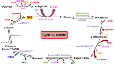

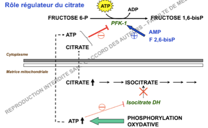

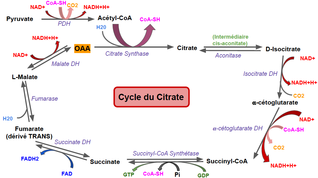

Alors,
Ce que tu dois comprendre c'est que lorsqu’on atteint une certaine concentration en ATP, on en a produit suffisamment donc au lieu d’être substrat il devient inhibiteur.
Ainsi, lorsqu’on a une forte concentration en ATP, celui-ci va inhiber une enzyme du CDK : l’isocitrate déshydrogénase.
Donc l'isocitrate ne peut pas être transformé : augmentation de sa concentration
+ augmentation de la concentration en citrate dans la cellule
(Cf. cours cycle de Krebs) :
Ensuite la forte concentration en citrate dans la mitochondrie entraine un signal qui permet son passage dans le cytoplasme; cette forte concentration en citrate entraîne l'inhibition de la PFK1 et donc de la GL.
Voilà un petit schéma qui pourrait t'aider :
Est ce que c'est bon pour toi ?
