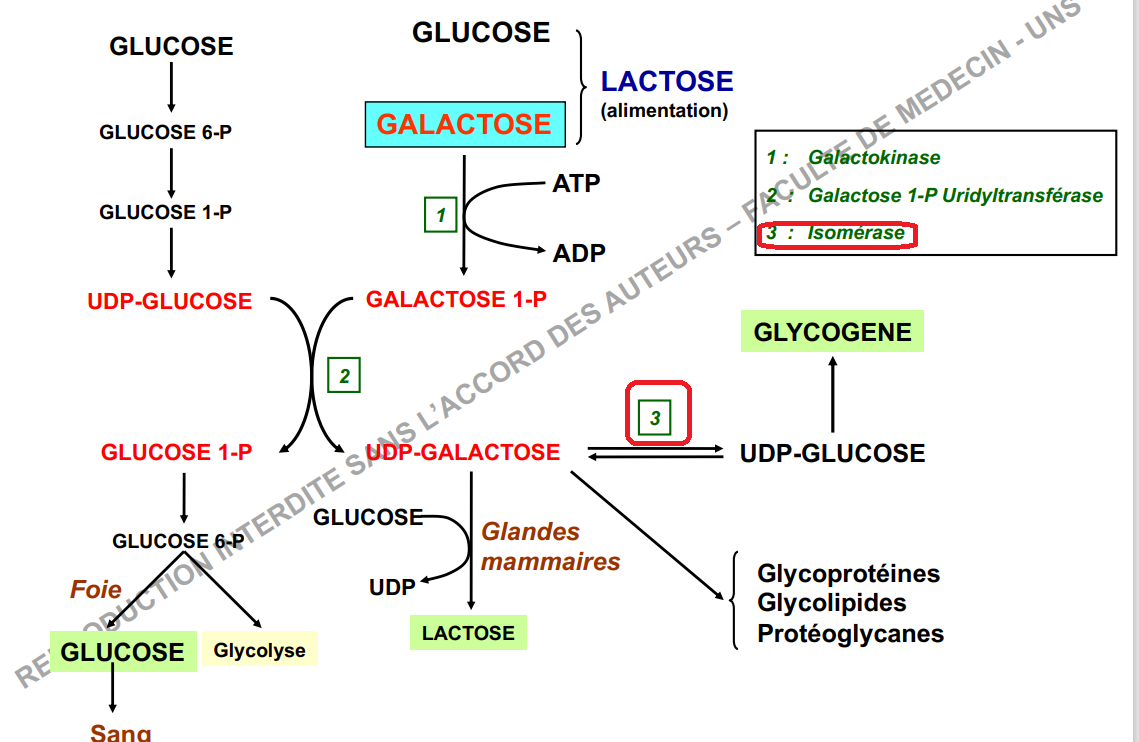

J'ai une question, sur cette diapo, l'enzyme [3] ce serait pas plutôt une épimérase... ou c'est pareil ?
(j'aurais dit osef de ce détail mais ça me perturbe un peu tout de même : le glucose et le galactose sont épimères après tout)
Merci beaucoup d'avance :coeur:

Alors, en effet on aurait envie de dire qu'il s'agit d'une épimérase même si a prof l'appelle isomérase.
Je suis allée voir dans le doute si la prof avait changé sa version cette année et dans sa diapo pour les PASS/lAS (qui n'est pas à retenir pour vous bien sûre vous gardez vos supports), elle a écrit "Isomérase ou UDP glucose épimérase".
Donc pour moi concernant cette enzyme, elle accepte les deux je pense. Sachant que un épimère c'est un peu un isomère particulier c'est un peu une question de précision et la prof ne s'attarde pas dessus pour cette enzyme.
Donc je te conseille d'apprendre ce qu'elle a dit mais je ne pense pas qu'elle piègera sur ça au concours.

Ahhh ^^
J'en conclus que j'ai un peu anticipé la chose. :D
Vu qu'ils sont épimères et isomères en même temps, on peut donc considérer les 2 noms d'enzymes.
Ca marche!!! Merci beaucoup Blass !!! :coeur:
