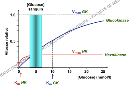

Maintenant, pour ce qui est de la Km et de la Vm elles fonctionnent en effet ensemble:
:arrow: Si tu as une faible Km donc forte affinité (cf. hexokinases) : la Vm sera atteinte très rapidement car on capte vite du glucose donc vite on et saturé (en termes grossiers y'en a beaucoup d'un coup donc vite elle a plus de place pour phosphoryler elle est déja au max).
:arrow: Si tu as une forte Km donc une faible affinité (cf. glucokinase) : la Vm sera plus importante, ce qui permet donc d'être non saturable (du coup elle permet de fonctionner à de fortes concentrations en glucose).
Je te mets un schéma de la diapo que je trouve très utile pour comprendre :
Est-ce que c'est plus clair pour toi ?
