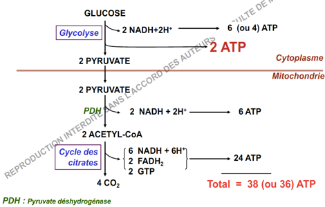

Coucou,
Je ne comprends pas pourquoi en condition aérobie on multiplie aussi par deux lors de la réoxydation du NADH par les navettes et lors de la transformation du pyruvate en acétyl-CoA et pareil pour le cycle de krebs.
Je reformule pcq j'ai l'impression que ma question n'est pas très claire : en gros à la fin de la glycolyse on multiplie tout les produits par deux en raison des deux molécules de G3P qui continuent la glycolyse mais c'est pour la suite que je ne comprends pas pourquoi on doit aussi multiplier par deux ?
Voilà je sais si ma question est un peu bizarre mais je ne comprends vraiment pas, merci d'avance pour votre réponse <3

Alors je ne suis pas totalement sûre d'avoir compris ta question donc n'hésite pas à me dire si je n'y réponds pas !
Comme tu l'as dis, à la fin de la glycolyse, on multiplie les produits par 2 en raison des deux G3P.
Mais du coup la suite la la glycolyse sera aussi multipliée par 2 car si on produit de G3P on produira ainsi 2 pyruvates qui vont donner 2 réactions de transformations en acétyl-CoA qui vont tous deux s'engager dans le Cycle de Krebs.
Tu le vois notamment sur cette diapo qui détaille le bilan :
Est ce que c'est plus clair pour toi ?

Oui merci c'est beaucoup plus clair ! :coeur:
