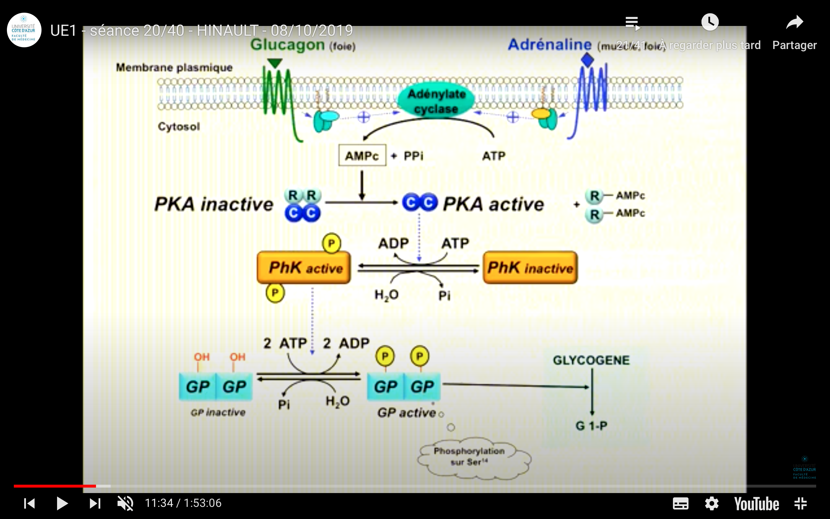

Salut je réouvre ce sujet car tu dis que la GP est activé par la PhK par phosphorylation mais je pensais que la phosphorylation de la GP n''activait pas mais favorisé juste la transition allostérique
je suis tombé sur ce post qui confirme ce que je pensais
https://www.carabinsnicois.fr/phpbb/vie ... se#p556565
mais ce qui me dérange c'est cette diapo de la prof
Car sur cette diapo elle laisse comprendre que la PhK phsophoryle la GP et la rends active
Donc je comprends pas trop :question:
Merci <3
Eren
Messages: 2344
Re: GP Ca2+
Messagepar Blass » 27 Nov 2020, 23:11
Alors je pense que tu te prends beaucoup trop la tête, vraiment il ne faut pas chercher trop loin, la prof fait beaucoup de simplification pour rendre ces cours accessibles donc il est normal d'avoir quelques imprécisions.
Comme tu le vois dans cette diapo, en phosphorylant la GP, la PhK va la rendre active (d'ailleurs n'hésite pas à prendre les diapo comme référence, c'est vraiment le meilleur outils pour comprendre et retenir les cours du Pr. Hinault).
Alors en effet, tu as raison ce n'est pas la phosphorylation en elle même qui va rendre active la GP : en effet, cette phosphorylation va permettre de favoriser le changement de conformation de l'état T inactif vers R actif.
Donc oui, en quelques sortes, on favorise l'activation mais par extension si on favorise l'état actif, bah ça revient à dire que on active l'enzyme.

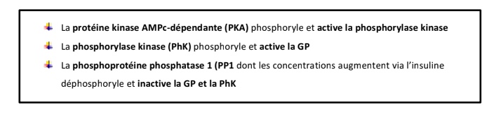

Mais vraiment, la prof ne fait pas de nuance là-dessus dans son cours, d'ailleurs je te mets ci-dessous un passage de la ronéo ou elle le dit justement de manière simple :
Est-ce que tu vois ce que je veux dire ?
