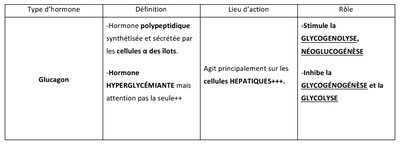

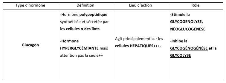

Alors cet item est vrai, la prof le dit notamment dans son cours sur l'introduction au métabolisme (très utile pour bien faire tous les liens entre les cours), je te mets le tableau de la ronéo de l'an dernier qui y fait référence :
Du coup attention, il y a bien une régulation covalente de la NGG, alors certes elle se fera sur le pyruvate kinase qui est une enzyme de la glycolyse, mais cela va tout de même réguler la NGG :
Ce qui se passe c'est que le glucagon se fixe sur ses récepteurs transmembranaires et induit une cascade enzymatique (via l’adénylate cyclase et la PKA) : Phosphorylation de la pyruvate kinase = inactivation
:arrow: inhibition de la glycolyse, induction de la NGG.
Est-ce que c'est plus clair pour toi ?
