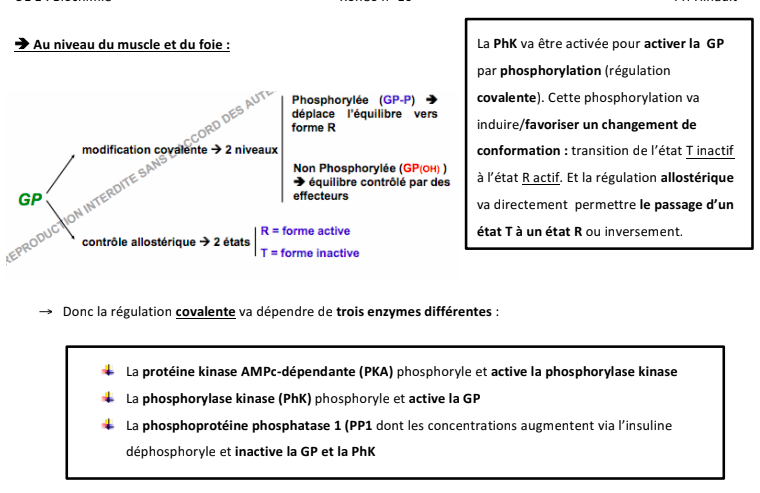

Par rapport à la GGL, je ne comprends pas comment chez la glycogène phosphorylase, la transition allostérique vers la forme R est favorisée, en absence d'un effecteur allostérique positif.
Cela revient exactement à la question posée ici, mais je ne comprends pas la réponse :question:
:arrow: https://www.carabinsnicois.fr/phpbb/vie ... if#p597113
Donc ma question, c'est : Pourquoi la transition allostérique vers la forme R est favorisée (chez la glycogène phosphorylase), lorsqu'il n'y a pas d'effecteur allostérique positif ?
Merci ;) !

Alors, si j'ai bien compris, tu fais référence à cette partie du cours :
En fait la régulation de la GP se fait de 2 manières : allostérique et covalente, qui sont donc indépendantes.
En revanche dans les deux cas, quand on active la GP cela se fait par un passage allostérique de la forme tendue (T) vers la forme relâche (R) de l'enzyme :
- Dans la régulation covalente, la phosphorylation va permettre de déplacer l'équilibre vers la forme relâche.
- Dans la régulation allostérique, on aura nos 2 états : relâche (activation allostérique) et tendu (inhibition allostérique).
Ainsi, la régulation covalente, par phosphorylation peut à elle toute seule favoriser le passage allostérique de T vers R sans qu'il n'y ait nécessairement d'activateur allostérique.
Est-ce que c'est plus clair pour toi ?

D'acc merci!! :coeur: Et la régulation covalente suffit pour toutes les enzymes ou bien il faut parfois obligatoirement la régulation allostérique pour obtenir un état R :?:
Je sais pas si c'est clair mais en gros: cette activation par régulation covalente, est-elle spécifique de la Glycogène Phosphorylase ? Ou cela vaut pour toutes les enzymes :?:
Merciiiiii !

Alors je ne suis pas totalement sûre d'avoir compris ta question donc n'hésites pas à me dire si je n'y réponds pas !
En fait tu me parles de ce mécanisme un peu spécifique d'activation qu'on retrouve pour la GP ?
Du coup si c'est bien le cas, la prof n'y fait allusion que pour cette enzyme donc d'après moi c'est un mécanisme qui reste spécifique à cette enzyme (mais si ce n'est pas le cas de toutes les façons la prof n'attendra pas de vous que vous le deviniez donc pas de piège sur ça au concours).
C'est bon pour toi ?

Messagepar Artemis » 12 Déc 2020, 23:15
Oki merci bcp ^^
Oui c'était ça ma question :rotfl: dsl si c'était mal formulé :sweat:
