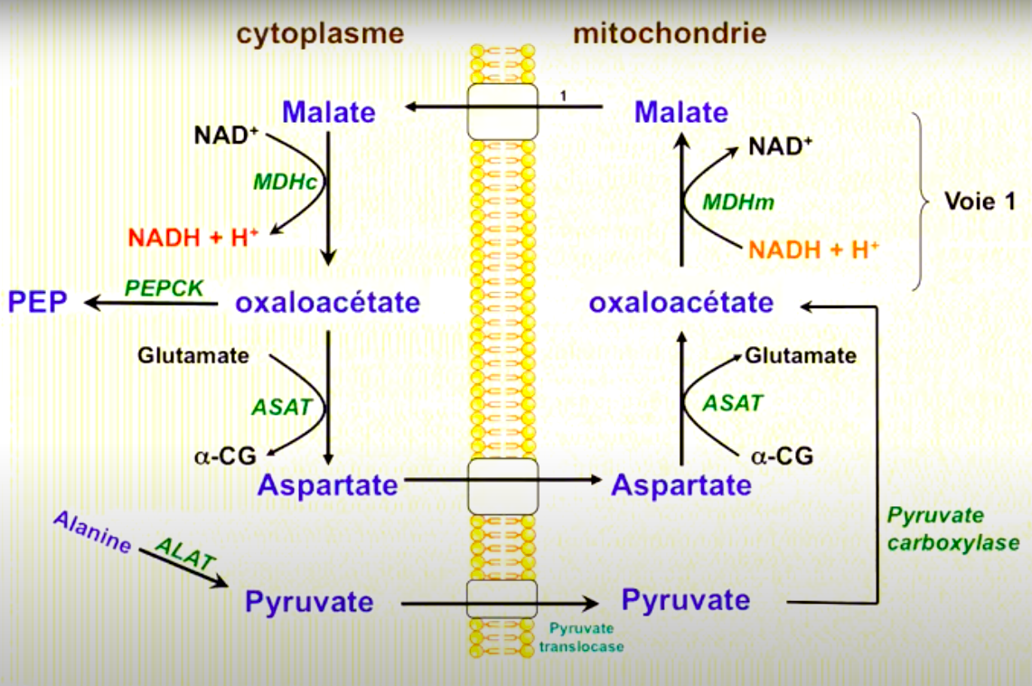

Concernant la NGG, lorsque l'oxaloacétate utilise la navette malate/aspartate, il se retrouve alors du côté cytoplasmique pour donner du Phosphoénol Pyruvate et s'engager dans la NGG, mais comme la navette fait sortir un malate, un aspartate sort.
Ce que je ne comprends pas bien c'est la partie sur le schéma montrant que l'oxaloacétate se transforme en Aspartate.
Comment est-ce que l'oxaloacétate qui s'oriente vers la NGG peut également être transformé en Aspartate qui rentre dans la mitochondrie ?

Alors en fait, ce que tu dois comprendre dans cette navette c'est qu'il y a peins de réactions et d'échanges qui sont couplés.
En fait tu n'auras jamais une seule molécule qui s'engagera dans cette navette, c'est une sorte de roulement, donc en effet l'oxaloacétate qui se transforme en aspartate redonnera un oxaloacétate mais l'aspartate qui équilibre la navette, c'est simplement un autre aspartate.
Moi je me faisais toujours cette métaphore :
Dis toi toujours que le métabolisme c'est une grande carte ou y'a pleins de choses qui se passent en même temps et qui permettent les réactions d'autres choses en parallèle, donc tu n'as jamais une seule molécule qui fait une action mais pleins de petites molécules qui vont faire pleins de petites actions pour faire marcher ce grand système qui marche ainsi grâce à un travail de groupe.
Est-ce que c'est plus clair pour toi ?

Messagepar deenagrayne » 02 Déc 2020, 18:43
C'est plus clair, merci <3
